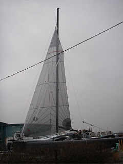

Om man vill ha en rullbar fock med utbyggd akterrunda så är enda alternativet en så kallad glider från Gransegel (se bild och länk)
http://www.gransegel.se/glider.html
Det är en lång vertikal latta som går från nästan framme vid halshornet och hela vägen upp till där akterrundan ska hållas ut.
På det sättet kan lattan lätt rullas på förstaget även om man har ett system utan profil.
En 110% glider med ser jag som det ultimata cruising förseglet för en IF, tyvärr har man ju annat att lägga sina pengar på.
