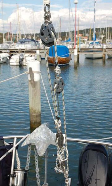

Jag har dock hittat en ny fråga som jag skulle bli väldigt glad att få hjälp med. Mitt häckstag är för tillfället original och av mig ej speciellt omtyckt, jag har läst om att det är lämpligt
att bygga om det. Hur är lämpligast att göra och vad behöver jag skaffa för block för att bygga om så att det ska fungera bättre och ge mig högre utväxling?

Förslag på akterstagssträckare http://seniorseglarna.se/hackstagsstrac ... ackare.htm
