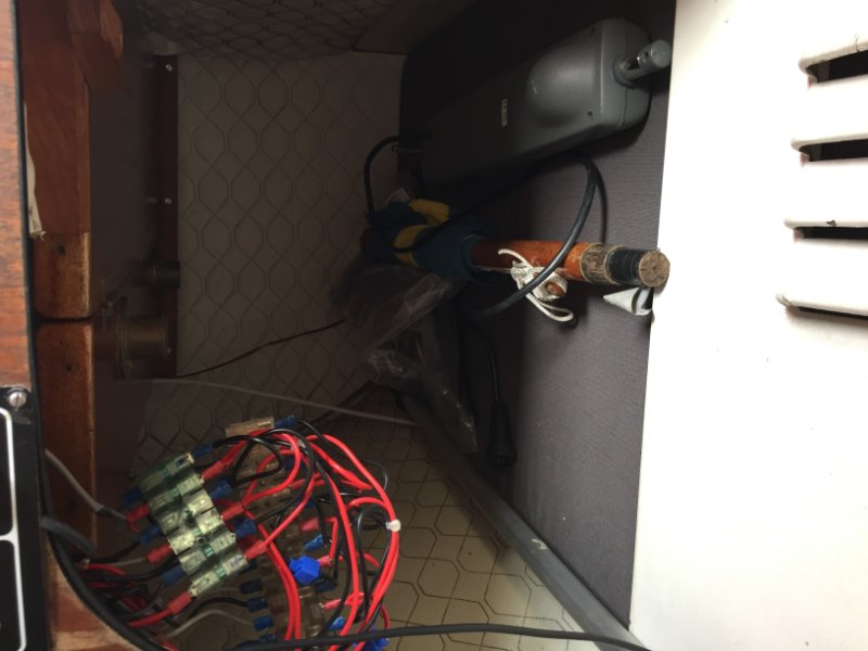

I vår IF som köptes förra året kom det med 2 st batteier och en djungel med elkablar dragna kors och tvärs i hela båten. Enligt säljaren hade förra ägaren varit lite eltokig och gjort egna lösningar. Trots detta är elen till lanternorna avkapade vid mastfoten och som lekman kommer jag inte röra vid detta det minsta.
Jag står nu i valet och kvalet att antigen strippa båten helt på el och köra på stormlykta inne i båten när det är mörk och batteridrivna lanternor (finns det att köpa?) som ersättning för de eldrivna. Eller så anlitar jag en elektriker som får komma och se över vad som kan göras. Bifogad bild visar bara lite på hur det kan se ut nere i ruffen.

Min erfarenhet är att man oftast skall riva ut gamla el-system. Speciellt om man känner att det är oöverskådligt. Om du tittar på https://sutars.com/ så finns där en del tips. Söker du på "kopplingsschema" + "elsystem" + "båt" så lär du också hitta en hel del.
Man skall givetvis ha stor respekt för el även om det bara är ett 12 voltssystem. Samtidigt är det inte så svårt om man har lite kunskap och är noggrann.
Det finns batteridrivna nödlanternor https://www.seasea.se/el/belysning/lant ... ilanternor att köpa så du kan mycket väl lösa det så.
Det som du kanske behöver ström till är lanternor, om du vill ha detta. Jag skulle rekommendera en trefärgad topplanterna (helst i LED) som visserligen innebär lite extra arbete i masten men samtidigt innebär att strömförbrukningen minimeras i förhållande till att ha tre navigationsljus plus motorlanterna.
Sen har du en autopilot och det är väl den som är orsak till att det är två batterier i båten då autopiloten drar relativt mycket ström.
Sen skulle det kanske vara trevligt med lite ljus nere i båten. Ju fler lampor desto fler sladdar så om du håller dig till en eller två lampor så blir det enkelt.
En modern elpanel med inbyggda säkringar underlättar också.
Men om du absolut inte känner dig trygg med att göra det själv så skall du givetvis göra som du själv föreslår. Tänk bara på att all förbränning (stormlyckta) nere i båten kräver bra med tillförsel av luft.
Om du anlitar en elektriker se till at det är en som förstår sig på svagström och den speciella miljö som finns i båtar. Dvs att alla ingående elkomponenter skall tåla den fuktiga miljön som det är i båt.
Om du söker på forumet så finns det en del beskrivet om el-system i båt. Kolla även Johan Winbergs post om renoveringen av Infinit där det finns en del trevliga bilder på hans elsystem.

Jim skrev: 31 mar 2020 12:27 Om du anlitar en elektriker se till at det är en som förstår sig på svagström och den speciella miljö som finns i båtar. Dvs att alla ingående elkomponenter skall tåla den fuktiga miljön som det är i båt.
Håller helt med om denna poäng. När jag köpte min IF för rätt många år sedan hade den ett nydraget elsystem som för en som ej kan mycket om el såg mycket imponerande ut. Och i flera fall var det också så. Men det var gjort av någon som saknade kunskaper om svagström i båt, så jag fick göra om det. Eller snarare, fick anlita ett proffs som gjorde om det så det blev rätt. Dyra lärpengar.
