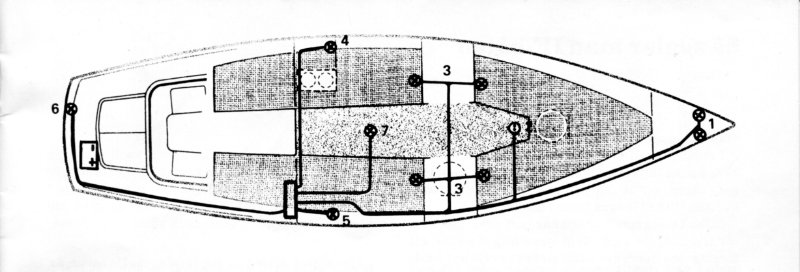

I IF-båtens handbok från Marieholm Boats finner man nedanstående kabelschema. Elschemat/principschemat är detsamma som i Johans bild, förutom att säkringarna 1 och 2 är omkastade.
Enligt boken ska kablarna vara märkta, vilket jag även har lagt märke till. Men jag har inte kollat om märkningen stämmer med dokumentationen.
Kabelschema IF-båt 1971002.jpg (47.97 KiB) Visad 15786 gånger
Kablarna är av typen dubbelledare av enklaste modell, och kan mycket väl komma från någon vanlig eltillbehörsbutik i trakten av varvet. Fördelen med dubbelledare är att, genom att strömmarna för + och - går i olika riktning i ledarens båda parter, så släcks de genererade magnetfältet ut och blir alltså inte störande.
Kablarna finns i allmänhet dragna under innertaket.
