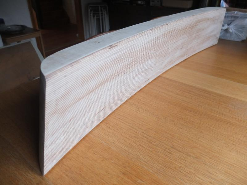

Limmandet tog några dagar, eftersom jag valde att endast limma en skiva åt gången. Men i det stora hela gick det väldigt bra. Det känns som om jag klarade att ge balken dess rätta form.
Ny balk 3
Ny balk 3
Ny balk 4
Ny balk 4
Som man kan förstå av bilderna har jag valt att göra den lite större än de slutliga måtten, genom att såga varje bit vinkelrätt och lite för stor. Nästa steg är att slipa bort trappstegsformen och hoppas på att jag har räknat rätt.

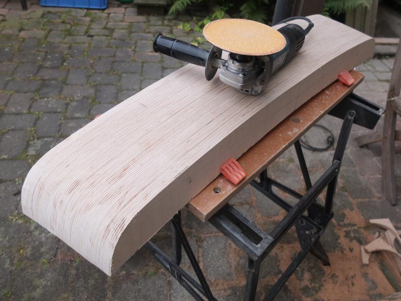

Mitt hemliga vapen för att effektivt slipa bort trappstegsformen är en raspskiva på vinkelslipen. Nu ska det slipas!
Obearbetad balk och vinkelslip med raspskiva
Grovslipning
Grovslipning
Det här gick bra och fort. När det grövsta har tagits bort byter jag till rondell med sandpapper:
Mellanslipning
Mellanslipning
Efter denna slipning har balken tappat 0.4 kg och väger nu 8.3 kg. Höjden är 69 mm, precis som planerat. Längd akterkant och förkant har minskat precis till de beräknade 995 mm och 930 mm.
