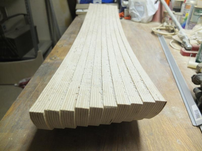

Limmandet tog några dagar, eftersom jag valde att endast limma en skiva åt gången. Men i det stora hela gick det väldigt bra. Det känns som om jag klarade att ge balken dess rätta form.
Ny balk 3
Ny balk 3
Ny balk 4
Ny balk 4
Som man kan förstå av bilderna har jag valt att göra den lite större än de slutliga måtten, genom att såga varje bit vinkelrätt och lite för stor. Nästa steg är att slipa bort trappstegsformen och hoppas på att jag har räknat rätt.

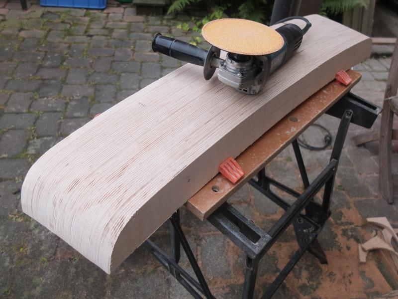

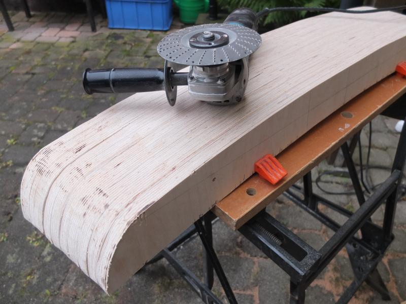

Mitt hemliga vapen för att effektivt slipa bort trappstegsformen är en raspskiva på vinkelslipen. Nu ska det slipas!
Obearbetad balk och vinkelslip med raspskiva
Grovslipning
Grovslipning
Det här gick bra och fort. När det grövsta har tagits bort byter jag till rondell med sandpapper:
Mellanslipning
Mellanslipning
Efter denna slipning har balken tappat 0.4 kg och väger nu 8.3 kg. Höjden är 69 mm, precis som planerat. Längd akterkant och förkant har minskat precis till de beräknade 995 mm och 930 mm.

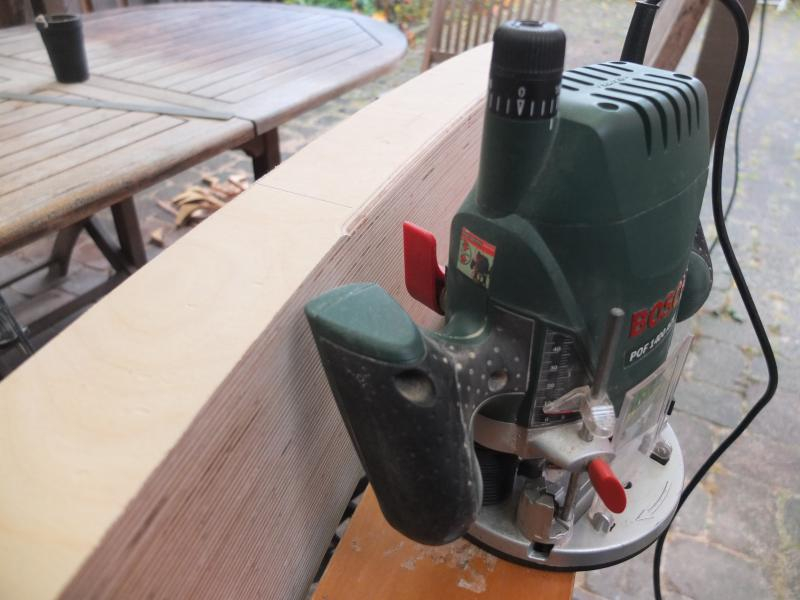

Jag rundar av underkanten med fräsen:
Avrundning av underkant
Detta gör jag för att få en lagom radie att sedan plasta över. Räta vinklar blir inte bra, de är både svåra att plasta och ger sämre styrka. Rundade hörn ska det vara!

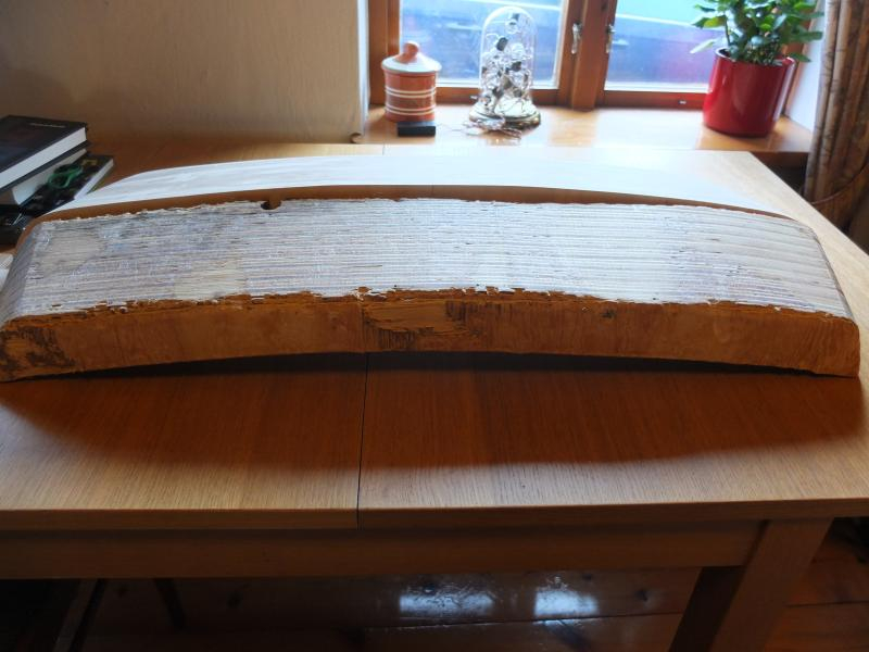

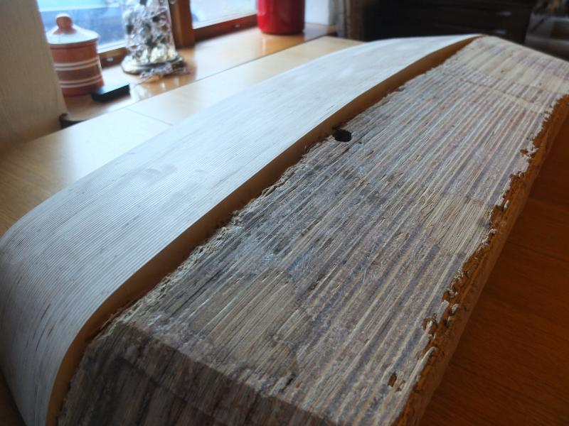

Det är skoj att jämföra formen på gammal och ny balk:
Gammal och ny 1
Gammal och ny 1
Gammal och ny 2
Gammal och ny 2
Man kan väl säga att den nya har lite jämnare båge och är lite högre. 8)

Jämförelse mellan gammal och ny balk:
Gammal och ny 1
Gammal och ny 1
Gammal och ny 2
Gammal och ny 2
Gammal och ny 3
Gammal och ny 3
Det är onekligen lite skllnad mellan dem.

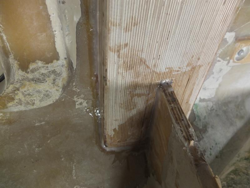

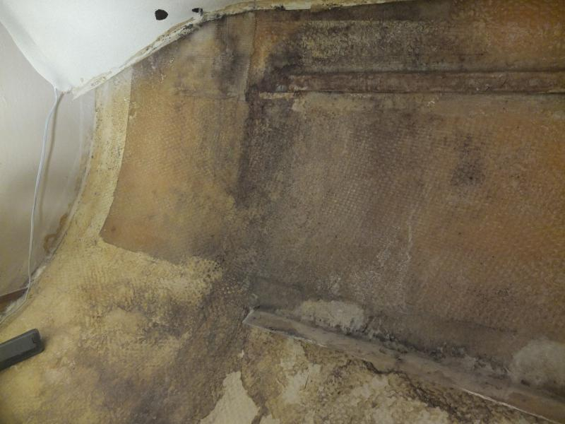

På friborden finns det under mattorna gott om gammalt kontaktlim blandat med mögel och spår av inläckage:
Skrov med limrester
Skrov med limrester

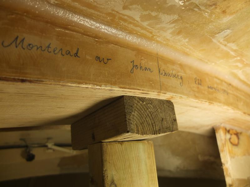

Montering av den nya balken har påbörjats:
Efter avtvättning med aceton grundar jag både taket och balkens ovansida med epoxi. Sedan stryker jag på epoxi med fyllmedel på balkens ovansida, 3-5 mm tjockt. Därefter sätter jag balken på plats och pressar upp den mot taket med domkraft.
Montering av mastbalk 1
Montering av mastbalk 2, sb
Montering av mastbalk 3, sb
Den fyllning som kommer ut fyller jag mellanrummet mot mastskottet med och skapar hålkäl i alla vinklar, för att underlätta plastningen i nästa steg.

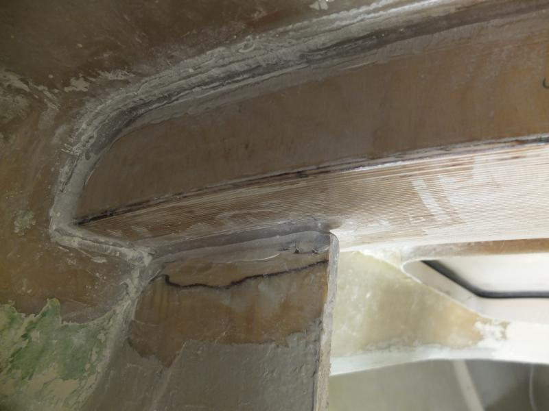

Med den extra spacklingen blev hålkälarna riktigt bra. Efter en liten aning slipning ser de ut så här:
Klart för plastning
Klart för plastning

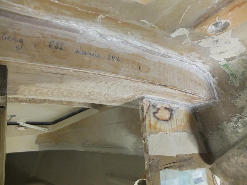

Då är det bara att sätta igång med inplastning med glasfiber och epoxy. Jag börjar med ett första lager utefter taket och vid balkens ändar:
Inplastning påbörjad
På bilden har jag avslutat plastningen och täckt med en peel ply. Det är en impregnerad avrivningsduk som inte fäster i epoxyn. Duken dras bort innan nästa plastning och tar då med sig ytvax så jag slipper att slipa.
