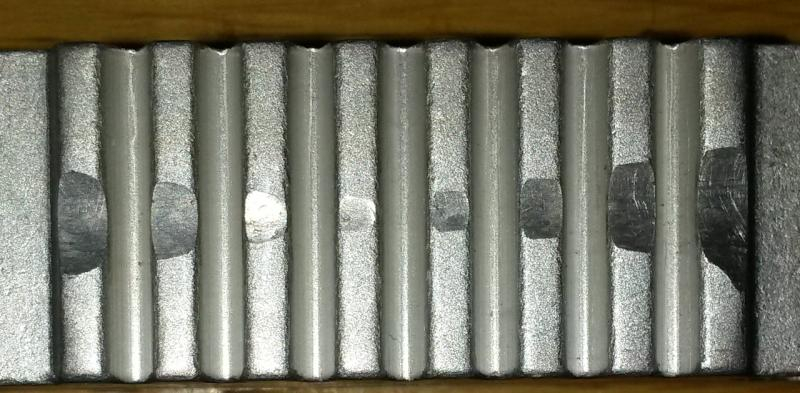

Men jag upptäckte att genuafallet är slitet precis vid avlastaren. Konstigt! Fallet är ju bara något år gammalt. Inte beror det väl på att avlastaren är kanske 20 år gammal och bara har seglat lite grann? Snabbt beslut; byt avlastaren!
Nu under kvällen roar jag mig med att plocka isär den gamla avlastaren. Det är en Easylock Mini och den ser ut så här:
Easylock mini genomsnitt
Easylock mini låsningsytorna
Easylock mini bottendel

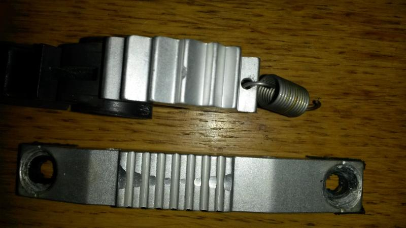

Kanske där är lite slitage på bottendelen?
Då jag jämför bottendelen med en gammal jag har liggande är det ganska uppenbart vad som är problemet:
Sliten  och mindre sliten Easylock mini
Översta bottendelen har seglat kanske 5 år. Den nedersta har seglat ca 20 år. Jag tror jag har hittat orsaken till att genuafallet slits fortare nu än för i tiden. : :!:

När man funderar på varför bottenplattan är mer sliten mot in och utgång, och studerar bilden på avlastaren, som i det här fallet är, Easylock mini, avsedd för lina 6 till 8 mm, där ser man att en t.ex. 8mm fall-lina inte går i en rak linje genom avlastaren, när den är öppnad. Eftersom 8mm är max, verkar det som att slitaget uppstår när linan löper i en svängd linje genom avlastaren. Men det kanske inte förklarar det begränsade slitaget som du nu har upptäckt.

Jag vet inte säkert om det slits mer fall nu än tidigare. Det är bara en känsla jag har fått. När jag tänker efter är det nog inte fler än 4 jag har köpt under 20 års tid, och ett vet jag blev stulet efter något år. Det ger en genomsnittlig livslängd på ca 6 år. Jag har hela tiden använt 8 mm fall med dyneema-kärna.
Min hypotes är ungefär så här: Eftersom spåren börjar bli nedslitna över hela banan, tror jag tendensen att fallet glider har ökat. Lite längre glid varje gång innan käftarna tar, borde ge ökat slitage på linan.
Jag har också funderat på varför bottenplattan är mer sliten vid in- och utgång. Bottenplattan är nästan plan, och in- och utgångshålen är något nedsänkta. Då slits plattan mest intill in- och utgångshålen. Så småningom bildar linan troligen en båge istället, och slitaget flyttar allt längre in på plattan.
Den mindre slitna bottendelen jag visar på en av bilderna, kommer från en avlastare som drogs sönder på grund av felaktig behandling. En snabb gast winschade i sidled, varvid sidostycket brast. Den har inte seglat alls lika många år, bara legat i "bra att ha"-lådan och väntat på att bli dissekerad.
