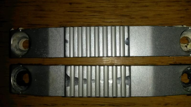

Kanske där är lite slitage på bottendelen?
Då jag jämför bottendelen med en gammal jag har liggande är det ganska uppenbart vad som är problemet:
Sliten  och mindre sliten Easylock mini
Översta bottendelen har seglat kanske 5 år. Den nedersta har seglat ca 20 år. Jag tror jag har hittat orsaken till att genuafallet slits fortare nu än för i tiden. : :!:

Johan skriver; Jag tror jag har hittat orsaken till att genuafallet slits fortare nu än för i tiden. :, beror det på att den äldre är mer insliten?
När man funderar på varför bottenplattan är mer sliten mot in och utgång, och studerar bilden på avlastaren, som i det här fallet är, Easylock mini, avsedd för lina 6 till 8 mm, där ser man att en t.ex. 8mm fall-lina inte går i en rak linje genom avlastaren, när den är öppnad. Eftersom 8mm är max, verkar det som att slitaget uppstår när linan löper i en svängd linje genom avlastaren. Men det kanske inte förklarar det begränsade slitaget som du nu har upptäckt.
Jag har ett liknande arrangemang för fockfallet, och har då en Spinlock XAS vinschavlastare, 6 till 12mm, där linan löper i en rak linje genom avlastaren, vilket jag har bra erfarenhet av.
Att använda en vinschavlastare eller skotlås, för som i det här fallet till fockfall, båda tar väl upp samma arbetsbelastning, det avgörande är hur man förankrar det på plats.

Jag vet inte säkert om det slits mer fall nu än tidigare. Det är bara en känsla jag har fått. När jag tänker efter är det nog inte fler än 4 jag har köpt under 20 års tid, och ett vet jag blev stulet efter något år. Det ger en genomsnittlig livslängd på ca 6 år. Jag har hela tiden använt 8 mm fall med dyneema-kärna.
Min hypotes är ungefär så här: Eftersom spåren börjar bli nedslitna över hela banan, tror jag tendensen att fallet glider har ökat. Lite längre glid varje gång innan käftarna tar, borde ge ökat slitage på linan.
Jag har också funderat på varför bottenplattan är mer sliten vid in- och utgång. Bottenplattan är nästan plan, och in- och utgångshålen är något nedsänkta. Då slits plattan mest intill in- och utgångshålen. Så småningom bildar linan troligen en båge istället, och slitaget flyttar allt längre in på plattan.
Den mindre slitna bottendelen jag visar på en av bilderna, kommer från en avlastare som drogs sönder på grund av felaktig behandling. En snabb gast winschade i sidled, varvid sidostycket brast. Den har inte seglat alls lika många år, bara legat i "bra att ha"-lådan och väntat på att bli dissekerad.
Avlastaren Easylock Mini har max last 450 kg och har visat sig räcka för mitt seglande.
Det föreslagna skotlåset Harken Cam-Matic Cleat 150 har max last 136 kg, dvs bara 30% av Easylock Mini. Det tycker jag är för lite för att fungera till ett försegelfall. På andra ställen är det dock ypperligt.
