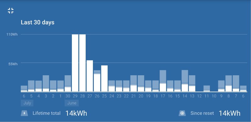

Jag återvänder till denna tråd, då jag ännu en gång tvingas konstatera att mina dubbla solceller inte ger det jag förväntar mig. Trots solsken laddar mina paneler nu endast ca 30 Wh/d, trots att batteriet behöver laddning.

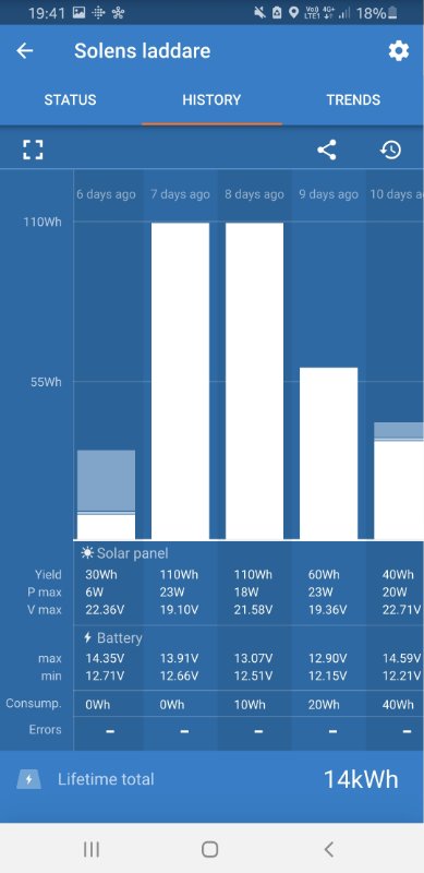

Hej! Jag har tre solpaneler av samma fabrikat och storlek som du har. Även regulatorn är samma och precis som du är jag också missnöjd med effekten jag får ut. Mina misstankar går till regulatorns laddningsalgoritmer som går att ändra ganska mycket vad jag förstår.johan swe-1870 skrev: ↑24 jun 2021 18:07 Jag återvänder till denna tråd, då jag ännu en gång tvingas konstatera att mina dubbla solceller inte ger det jag förväntar mig. Trots solsken laddar mina paneler nu endast ca 30 Wh/d, trots att batteriet behöver laddning.

Jag tycker det verkar som den effekt som appen säger att solpanelerna ger, baseras på hur mycket regulatorn tycker batterierna behöver. Men även med hungriga batterier tycker jag effekten är snålt tilltagen. Ska åka till båten ikväll och gräva lite i installationen för att se om man jag blir klokare.

Intressant!SE2193 skrev: ↑01 jul 2021 08:53 Jag har tre solpaneler av samma fabrikat och storlek som du har. Även regulatorn är samma och precis som du är jag också missnöjd med effekten jag får ut. Mina misstankar går till regulatorns laddningsalgoritmer som går att ändra ganska mycket vad jag förstår.
Jag kan se att om batteriet är fullt så visar appen ingen effekt från panelerna även vid sol. Så är det nog bara. Drar regulatorn ingen ström från panelerna blir det ingen effekt (P=U*I). Så för att kunna se vad systemet kan ge måste man veta att batteriet behöver laddas.
Jag misstänker att mina paneler är defekta, kanske för att jag utelämnade dioder. Panelerna var bra från början, men efter en tids användning verkar de tappa kraften. Jag kan se att kortslutningsströmmen Isc nu är väldigt låg från speciellt den ena panelen, bara 0.2 A.
Jag har liksom du funderat på om regulatorn är boven. Men innan jag kan hävda det måste jag vara säker på att panelerna verkligen går.

Har inga dioder, bara regulatorn. Får som mest ut drygt 20W av mina 3 x 21W-paneler. I midsomras var vi ute och belastade batterierna och då laddade det drygt 100Wh.

Jag tycker det låter som att du också får ut mindre än vad man bör kunna förvänta sig. Endast 100 Wh på 3 st 20W paneler är för lite. Det borde kunna vara åtminstone det dubbla.
