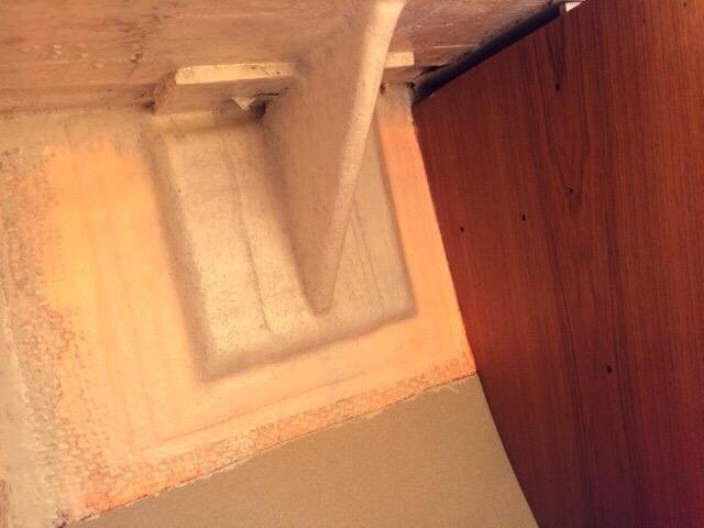

Det vore intressant att läsa hur förstärkningsplåtarna ser ut i fler båtar. Det vore också intressant att se hur förstärkningsknän har utförts.
Då ingen annan har hört av sig visar jag här bilder av hur det är utfört i SWE 1552 Fanta:
Komplettera gärna med fler uppgifter med mått på förstärkningsplåtar och med beskrivning av hur knän vid röstjärn har utförts!

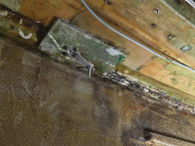

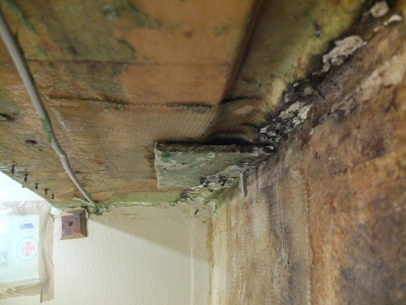

Förstärkningsplåtarna i min egen båt SWE 1870 ser ut så här:
Förstärkningsplåt röstjärn SB 1
Förstärkningsplåt röstjärn SB 2
Förstärkningsplåt röstjärn BB
På bilderna ser man att laminatet är förstärkt från varvet med flera extra lager glasfiber just vid området kring röstjärnsfästena. Extra matta ligger både mot skrovet och mot däck. Man kan också se att hålrummet ovanför aluminiumplattan har fyllts igen med plastspackel.

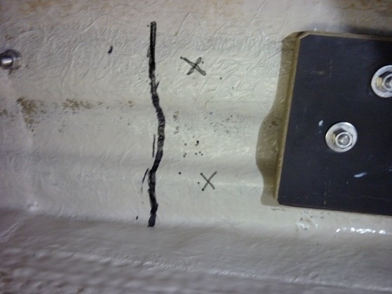

IF 1861 såg ut så här när jag köpte den. L-formad plåt och ett knä med väldigt bred infästning i skrovsidan, nästan lika bred som garderoben.
Den plåt som är monterad på babord sida är markerad styrbord och vice versa. Hmm...
Plåtarna är i mitt fall korroderade efter inläckage och jag har sågat till nya i samband med byte av samtliga röstjärn. Jag tänkte kopiera de gamla rakt av men ett danskt röstjärn har ingen bra position relativt plåten i och med att undervantbultens hål sitter så nära kanten.
Det är inte så svårt att lista ut vad som hänt. Man har tänkt montera plåtarna enligt deras skriftliga märkning på nedan vis men det går inte, infästningen av knät mot däck är i vägen. Då borde man kanske byggt upp en distans mellan plåten och däcket men istället har man alltså genat och vänt på plåtarna.
Monterar man plåten som det från början var tänkt så hamnar båda röstjärnen mitt i plåten. Det lutar åt att jag borrar hål för toppvantsbulten och pilothålet för det danska järnet så att jag kan lägga plast ovanpå plåten och dra dit den försiktigt mot däck. Det borde vara det enklaste sättet att ordna en lagom tjock plattform med stöd hela vägen mot däck.

Det ser ut som om att skrovsidan har blivit förstärkt med en otillåtet stor förstärkning. Dimensioner och positionering ska vara enligt klassreglerna. Fråga förre ägaren om han vet något om förstärkningarnas historia (vem som monterade knäna och varför skrovförstärkningen blev så stor.)
