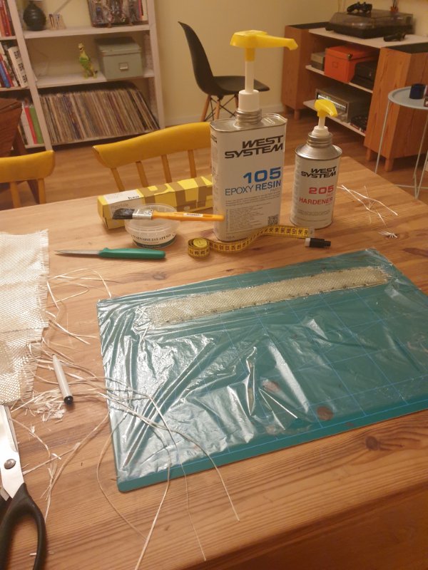

Påbörjade idag att bygga upp spalterna. Planerar att läggs fem lager glasfiber åt gången, låta torka in lite men inte härda och sedan fortsätta. Frågan är ju hur många varv jag behöver bygga upp för att ersätta hållfastheten i en plywoodskiva. Känns inte som så jäkla många, samtidigt vill man ju ha en viss tjocklek på förstärkningen så det inte finns så mkt utrymme för genomgående balk att gnaga. Tankar om detta? På bilderna är det fem varv.

Glasfiberlaminat är väl mycket starkare än plywwod. Om man använder en 450 grams matta, fyller det väl ungefär en mm per lager. Mät med skjutmått på kanten för en av akterluckorna eller akterutrymmet så får du dig en uppfattning.
Jag skulle kunna tro att 4 lager räcker mer än väl. Man brukar ibland varva matta och rowing, men här tror jag inte det är så noga om du bara använder matta.

Bra iakttagelse, blir en jäkla massa varv förbatt få upp den 18mm. Kört 12 nu, och ligger nog på max 6mm. Utifrån ett hållfasthetsperspektiv känner jag mig nog nöjd, men apropå klassning får jag väl fortsätta några varv, behöver ändå byta bult då de gamla va böjda o dana.johan swe-1870 skrev: ↑30 mar 2022 11:40 Det ser bra ut!

Ni som jobbat mkt i epoxi, hur många varv vågar jag dra åt gången. Vill egentligen lägga allt direkt för att slippa slipa emellan men hur påverkar det härdning? Har epoxi någon maxgräns i mm att ta hänsyn till? Är ju lite värmeutveckling under härdning att ta hänsyn till

Jag har ingen erfarenhet av laminering med epoxi. Men med epoxispackel kvittar det hur mycket man lägger på. Det är tiden och temperaturen som avgör härdningen. Och om man väntar för länge med att lägga pånytt måste man slipa emellan.
För att få tjockare lager måste man använda tjockare matta. Plasten fyller inte mycket på höjden utan ska valsas ner i laminatet.

Ett sätt att slippa slipa härdad epoxy är att täcka sista lagret med peel ply. Den väven drar man bara av när man någon dag senare ska laminera nya lager.
Men det stämmer nog att man inte kan göra för tjock laminering i ett svep. Jag märkte att när härdningen satte igång gällde det att inte ha för stor mängd epoxy på samma plats. I mitt fall drabbade det bara kärlet där jag hade den blandade epoxyn och inte själva laminatet.
Riktigt hur många lager som kan göras i ett svep vet jag inte. Bäst är nog att kolla i West Systems dokumentation.
