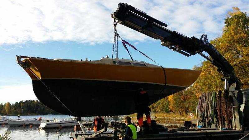

Postat: 06 sep 2017 11:09
av johnhedstrom
Hejsan
Jag undrar om jag har Centrumlyft på min.
Se bild

Med centrumlyft och sling lyfter man vackert. Forumet har säkert rätta mått på slingen.

Postat: 15 okt 2017 20:48
Det ser bra ut!
Det vore fint om du kunde ange mått på den använda slingen och längden på den lodräta stroppen.
Re: Centrumlyft
Postat: 18 okt 2017 08:46
Det är bra att Tiina har lagt in den här bilden, som då blir ett komplement till det som skrivits tidigare i den här tråden. Har läst en beskrivning av lyftet i FB 13/5-15(KJ Strand) som jag återger en del av, "Vi använder ett femeters öppet sling under båten och en fyrpart kätting, där vi kopplar en part i centrumlyftet och två i slinget som löper under båten fram. ..."
En lyftkätting med 3 eller4 parter är ganska dyr c:a 2,5-3 tusen kr plus bandstropp, varför det sannolikt används yrkesmässigt eller i en grupp av IF.
