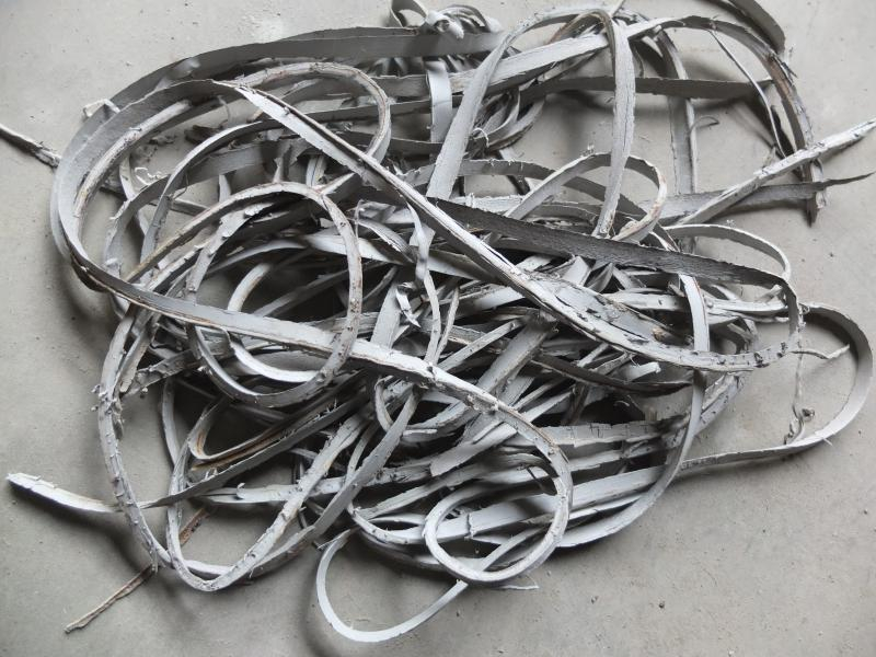

Jag skapade konstverket genom att skära bort den gamla tätningen mellan skrov och däck:
Demontering av tätningslist
Det är intressant att se att tätningen är tydligt fuktig på många ställen. Båten har nu stått inomhus i tre månader så inget vatten har tillförts utifrån, men ändå finns det fortfarande vatten bakom tätningen. :shock:
Jag tror jag har hittat källan till den vatteninträngning båten har haft de sista åren. Troligen har det läckt vid relingstätningen och tagit sig in mellan skrov och däck. Vid skruvarna för genuaskenan har det sedan sakta tärt genom och runnit bakom skrovklädseln och slutligen visat sig vid skrovbalkarna under salongskojerna. :idea:

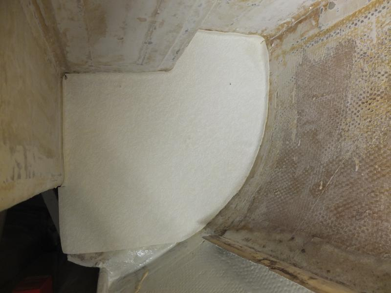

När alla andra är ute i det fina solskenet kryper både skeppare och gast ner i den isolerade grottan och arbetar. Vi limmar skrovmatta och väljer att börja med de mindre delarna för att få lite träning.

Mattorna limmas med Cascoflex våtrumslim. Efter strykning av båda ytor torkar limmet sakta och efter 20-30 min går det fint att lägga på mattan och få den att fästa. Den sitter fint men går ändå att justeras en liten aning i sidled.
