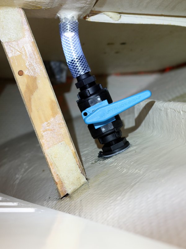

Så där, bara fyra månader senare har ventilerna anlänt. Tricket var till sist att makulera ordern hos SeaSea och beställa hos Hjertmans, inte heller de hade ventilerna i lager men de verkade mer motiverade att lägga en order hos leverantören :P
Jag klippte en liten bit slang för torrmontering och de funkar! Man kan till och med stänga originalvredet. Kulan löper lätt på 1" ventilen så det ska inte vara några bekymmer alls att ordna en fjärrmanövrering om man vill.
På tal om fjärrmanövrering kan den nyfikne få se hur handtaget är infäst. Jag kommer nog inte att montera en fjärrmanövrering då jag inte haft en hittills och inte brukar ha mer grejer under sittbrunnen än att man lätt kan kana in på mage och manövrera ventilerna.
En rättning på vad jag skrev tidigare.
Andreas89 skrev: 29 okt 2021 19:56Så länge gängan passar kan man använda vilken genomföring man vill enligt Trudesign. Om man använder deras variant i komposit så rekommenderas det att man bygger upp den effektiva skrovtjockleken till 20mm genom att exempelvis plasta en bricka. Så det blir lite extra jobb.
Manualen säger att skrovtjockleken ska förstärkas till 20mm men jag kunde inte greppa varför. Jag mailade Trudesign och de svarade att det främst gäller flexibla skrov i aluminium och liknande. Ett massivt GRP-skrov som IF:ens ska inte behöva någon förstärkning.
