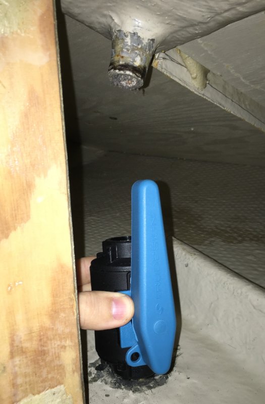

Jag fick låna en Trudesign-ventil av min lokala SeaSea, så här ser den ut på plats. Handtaget har inte utrymme att stängas pga skrovförstärkningen men det är monterat med en vanlig skruv så man kan byta till något bättre passande eller montera en fjärrmanövrering.
Den blir trots allt inte så mycket längre då skrovgenomföringen hade en bit överflädig gänga på originalinstallationen. Den kan man så klart kapa till lagom längd på den nya installationen.
Jag får se hur det blir men jag lutar lite åt Trudesign komposit. Originalen har jag nu gett upp att öppna. Skruvstäd och stor skiftnyckel fungerade inte heller så de får kasseras utan obduktion.

Jag gissar att spindeln på din originalventil har korroderat samman, precis som min. Det vita som syns på utsidan är antagligen zinkrester.
Det ser ju ut att kunna fungera med Trudesign kompositventil, även om den är lite klumpig. Behövs inte genomföring bytas eller extra avlastning sättas på bottnens insida? Behövs mycket kraft i handtaget vid manövrering?

Så länge gängan passar kan man använda vilken genomföring man vill enligt Trudesign. Om man använder deras variant i komposit så rekommenderas det att man bygger upp den effektiva skrovtjockleken till 20mm genom att exempelvis plasta en bricka. Så det blir lite extra jobb.
Manövreringen går lätt. Kulan är lite "klibbig" men när den väl börjar rotera går det lätt och fint.
