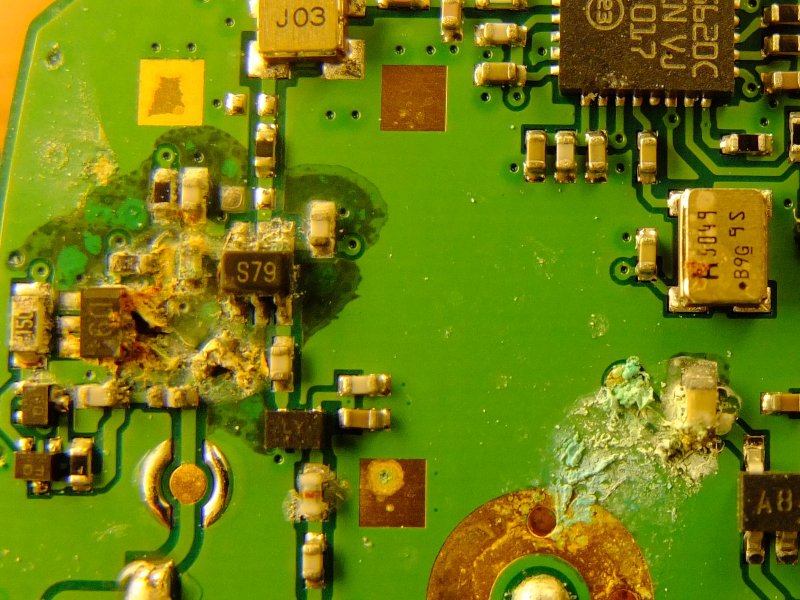

Jag öppnade idag min Garmin GPSMAP 78S för jag var nyfiken. Så här ser den ut:
Kretskort Garmin GPSMAP 78S
Det här var ju intressant! Då jag tittar noga ser jag en del underligheter. Längst till vänster ser det ut så här:
Detalj kretskort Garmin GPSMAP 78S
Utan överdrift kan man nog säga att kretskort och komponenter har ruttnat.
Jag har hittat anledningen till att denna navigator har slutat fungera. Där ska naturligtvis inte vara korrosionsrester i den omfattningen. Detta är resultatet av lång användning och svår miljö.
