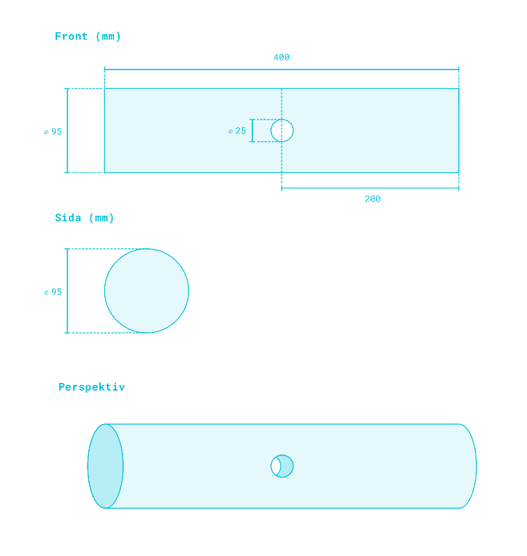

Vi har haft oturen att bli av med den cylindriska "bulten" som håller bommen på masten (Proctor). Den har ett hål för saxpinne på mitten. Har letat efter någon som säljer, men det verkar vara en knepig dimension: 9,5 mm eller 3/8 tum och 40 mm lång. Någon som har en extra eller tips vore extremt tacksamt!
Just nu verkar våra alternativ vara att borra upp hålen och sätta i en 10 mm riggbult eller att hitta något ställe där man kan specialbeställa. Borde inte vara en så komplicerad del att göra hoppas jag. Bifogar en ritning utifrån det jag kunnat mäta upp.

Snygg ritning!
Måtten ska vara: längd 40 mm, diameter 9.5 mm. Hålet för saxpinnen är 3.2 mm. Jag har precis kontrollmätt på en reservbult jag har liggande.

Tusen tack för svar och korrekt mått på hålet!
