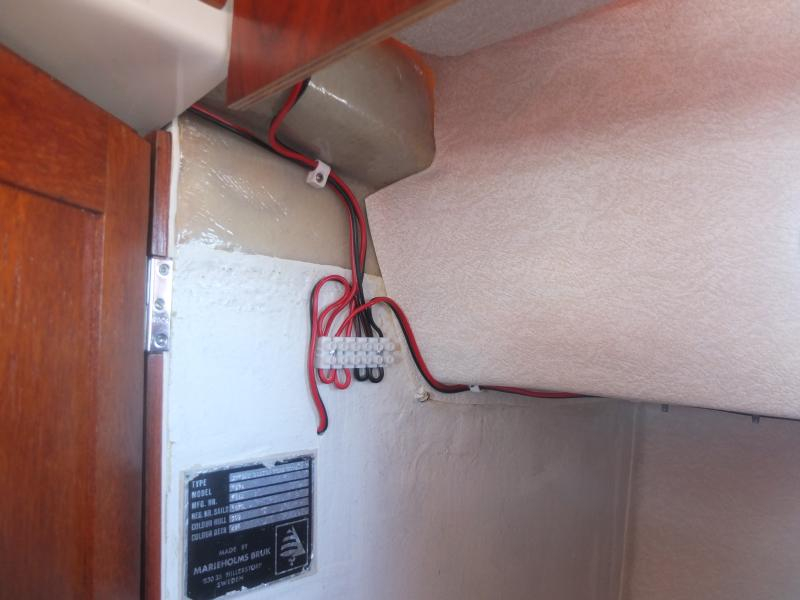

Eftersom det blåser för mycket för segling idag, skruvas de sista trädelarna på plats, det installeras lampor och det kopplas delar av elsystemet:
Dekorskott med eluttag
Elplint SB garderob
Elplint SB garderob
Jag har här valt ordentliga kablar, 2.5 och 4 mm2 förtennad mångtrådig kopparkabel. Här ska inte mer vara några spänningsfall!
Det tar tid att arbeta med de här delarna, men det känns skönt att göra det ordentligt. Belöningen är att se rena och fina lampor på plats.

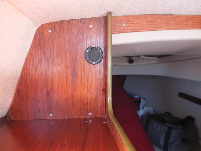

I styrbords garderob finns en hylla där vi har en 18 l Waeco kylbox vid tursegling. Därför monteras ett eluttag så nära det går:
Eluttag SB garderob, vid hylla för kylbox

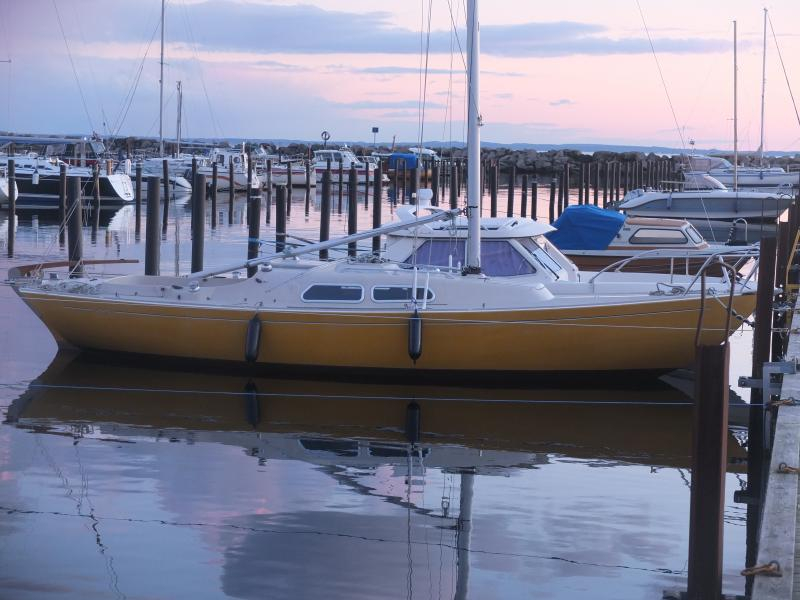

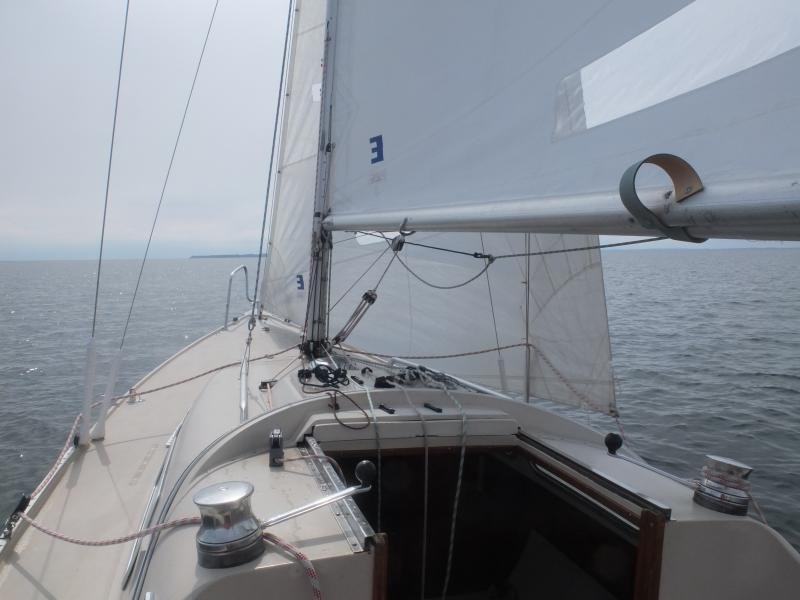

Idag är det provsegling:
Premiärsegling 2017 1
Premiärsegling 2017 2
Premiärsegling 2017 3
Allt fungerar som det ska och vi känner igen oss. Detta verkar lovande!

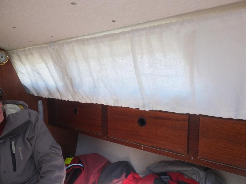

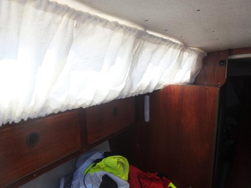

Vi har valt ett linnetyg i ljus färg med trevlig struktur.
De gamla hållarna är ankomna och brustna, så nya skaffas:
Nya gardinhållare
Nya gardinhållare
Mässingskrokar, även kallat flänskrok eller skruvkrok, är svåra att hitta i originaldimension och i riktig mässing. De ska vara 20 mm långa, men de minsta vi hittar är 25 mm och lite klenare i godset. Nåja, det duger det också.
Så här ser det ut på plats:
Gardin BB
Gardin BB
Gardin SB
Gardin SB
Det blir ljust och trevligt och förhindrar insyn. Bra!
