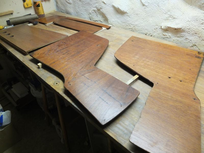

Jag har i många år oljat inredningen med alla möjliga olika slag av olja utan att bli helt nöjd. Teakolja är dyr och har okänt innehåll, linolja ger bättre skydd men träet mörknar för varje lager och ger lätt mögeltillväxt, paraffinolja torkar dåligt. Lack vill jag inte ha, därför att det är mycket svårare att underhålla än en oljad inredning.
Jag har nu därför tagit fram en egen teakolja baserad på tungträolja. Den består av tungolja och terpentin, hälften av vardera och en liten skvätt lack. Det känns som om jag får en bättre produkt så än att köpa färdig olja. Mitt recept är ungefär så här:
46% tungolja
46% terpentin
8% epifanes lack
Jag oljar in ordentligt med trasa, sedan våtslipar jag lite lätt med 600. Efter en knapp timme torkar jag bort eventuellt överflöd. Därefter väntar jag tills det har torkat, vilket kan ta 1-2 dygn. Då polerar jag med torr trasa eller kanske med lite stålull, innan jag oljar på nytt.
Efter några omgångar ser det ut så här:
Oljan dras fint in i träet och efter några lager blir det en tunn yta som känns behaglig.

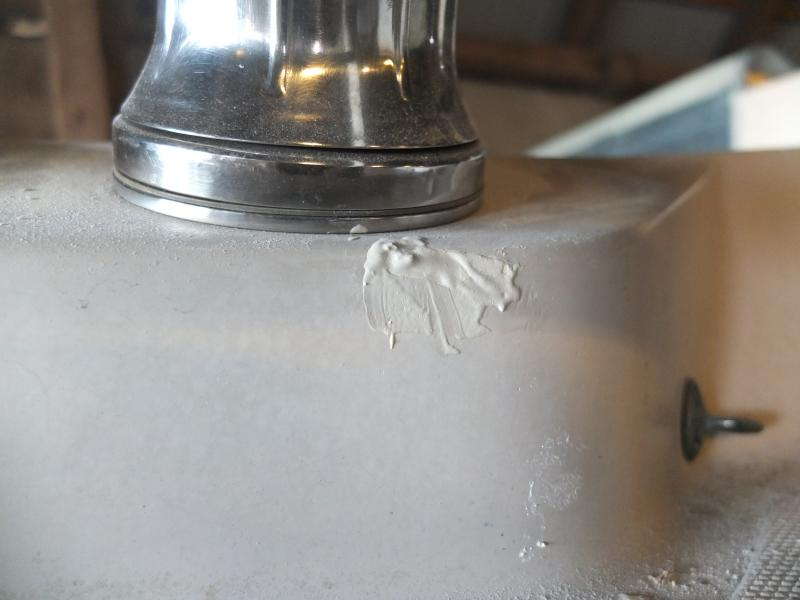

Nyårsafton använder jag till att spackla gelcoat i 100 skador i relingslisten runt hela båten och laga efter diverse olika beslag som jag har tagit bort. Det är ca 8 grader varmt och inom kort väntas mer kyla så det gäller att passa på!
Där är många ställen att spackla, men det är rätt att passa på nu när båten står inomhus. Detta har jag tänkt göra i många år, men det har aldrig blivit av, då det sällan är rätt väder för det när båten är ute.

Jag tror jag har hittat rätt kulör på gelcoaten, men det är lite tidigt att säga säkert. Jag behöver slipa och spackla mer innan jag vet. Och så behöver jag bättre ljus. Det är möjligt att jag inte vet säkert förrän båten kommer ut igen i sommarljuset. Helt exakt samma ser det inte riktigt ut nu, men en viss förändring på min båt kan klart inte uteslutas efter så många år. Dock tror jag det är acceptabelt nära. Är du osäker ska du prova ut kulör själv!

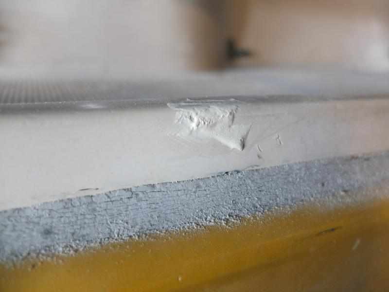

Det är -7 grader. Vad ska jag göra då? Jag tar på mig ordentligt med kläder och finner att gelcoaten jag spacklade på nyårsafton har härdat fint.
Det ser ok ut. Lagningarna är inte särskilt jämna, men jag har lärt mig att jag ändå måste spackla i flera omgångar innan det blir bra. Det var tur att jag hann få på gelcoaten innan det blev så kallt.
Lagningarna handslipar jag sedan med sandpapper. Sedan ser de bättre ut:
Det tar längre tid att slipa än det gjorde att spackla. Det är massor av ställen med skador, så detta är ett projekt. Min båt hade skador redan då jag köpte den för 25 år sedan och de har inte blivit färre av att jag har använt båten flitigt. Det hade varit väldigt skönt att kunna visa upp en hel reling nu när IF-båten fyller 50 år 2017, så det får vara värt lite arbete.

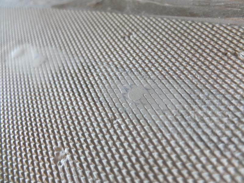

Idag är det sådant väder att det är bättre att arbeta hemma. Därför underhåller jag mig med att ta av klädseln från salongstaket:
Även här kan man se att det har varit läckage kring ventilatorn.
Jag kan också berätta att innertaket väger 8.5 kg varav klädseln nästan 2 kg.

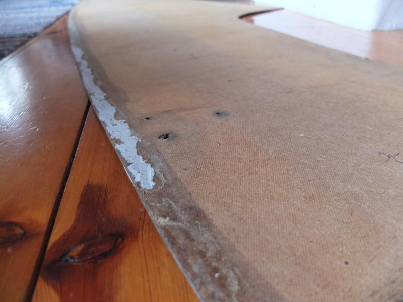

En tidigare ägare hade lite väl bråttom med att montera mantåg. Därför valde denne att borra rakt genom innertak och dra skruvarna till mantågsfötterna genom innertaket i förpiken. Detta har gjort att taket genom åren har bucklats. Dessutom har inte mantågsfötterna suttit särskilt bra. Naturligtvis borde innertaket ha tagits ner och mantåget monterats på rätt sätt istället.
Det ser tråkigt ut när taket är så ojämnt:

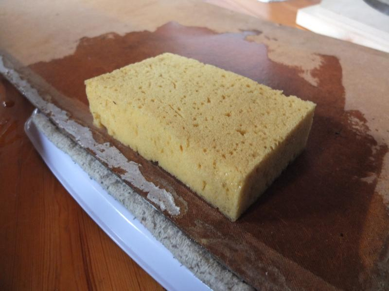

Nåval, jag provar väl att göra något åt det. Därför fuktar jag först masoniten ordentligt:
Sedan letar jag reda på det gamla strykjärnet från gömmorna med bra att ha saker. Därefter är det bara att värma och pressa innertaket:
Efter denna behandling försvinner bucklan och taket är åter plant och fint:
Det gick ju bra! Jag får blodad tand och fortsätter med att jämna till ytterligare några ställen på innertaken som är lite ojämna.
Så nu har jag nystrukna och fina släta innertak. Båten blir säkert snabbast i hela Öresund!
