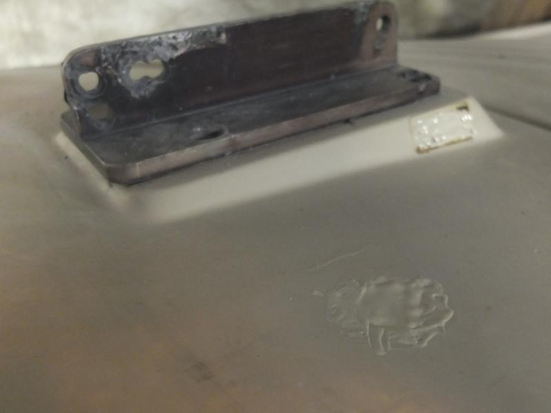

Det var en bra lösning på skruvproblemet. Med den borrjiggen blev borret rakt uppstyrt, och när då skruven var så snett monterad, blev det kanske inte kontakt med den. Är det någon typ av bandjärn ingjuten i den inåtvinklade skrovdelen, eftersom det är så svart utmed skruvhålen.?
Tack, det fungerade fint att borra med ordentlig styrning! I övre delen är där säkert kontakt med den gamla skruven.
Det kan hända att det som gjorde det så svårt för mig att borra ut skruven i mitt första frihandsförsök var just det att skruven var snedmonterad från början. Jag försökte förstås borra så rakt ner jag kunde, vilket så klart inte gick.
Jag har också funderat över varför det är så mörkt precis under genuaskenan. Några möjliga förklaringar:
  • Kan det ligga stål ingjutet i den invikta delen av skrovet? Isåfall ett lustigt materialval som inte passar i marin miljö.
  • Eller är det korrosionsrester från 42 år gamla mässingsskruvar? Fast jag är tveksam till hur de skulle kunna sprida sig på det sättet.
  • Kan det vara polyester uppblandat med fyllmedel? Jag har sett att varvet lappat i med rödbrunfärgad spackel på andra ställen, troligen polyester blandat med plastmjöl. Jag förstår inte helt varför det skulle ligga spackel under genuaskenan bara.
Jag vet inte vad det är faktiskt. Det verkar ligga en bit in i plasten och dit in har jag inte lust att ta mig bara för att stilla min nyfikenhet. Men det ser onekligen skumt ut!
Jag tror att det kan vara färgat av mässingsskruvarna, på samma sätt som spaltrosten kring mitt förstags-och försegelfäste. Om jag inte missminner mig, har jag likadant under de yttre genuaskenorna. Alternativt kan det vara 42 års ingrodd skit. Du kan ju prova att slipa litet med 100-papper för att se om det är ytligt.
När det nu framkom att skruvarna som fäster genuaskenan var av mässing, förstår man det bättre, därför skar borret lätt i metallen i skruvänden, när den nu var fullständigt ingjuten.
Om det varit en skena av järn eller metall, ingjuten, hade det kännts när borret går igenom.
När man tittar på bilderna, där den fastnade skruven är avslipad, kommer en ren plast yta fram. Min teori, som sammanfaller med Marek,s, är att skruvar och muttrar av mässing, har avgett någon form av oxidation, om det då har trängt in fukt i utrymmet som finns i skarven mellan däck och den inåt-vinklade delen av skrovet. Det är därför mycket viktigt att den tätfog som ligger i skarven mellan skrov och däck är tät, även under genuaskenan, eftersom skruven inte är tätad i skarven vid skrovgenomgången.
Jag håller med om att det är mest troligt att det är korrosionsrester. Det gäller alltså bara att se till alla skruvarna tätas ordentligt och att hålla efter tätningen mellan skrov och däck.

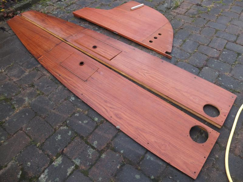

Idag tar jag fram fler snickerier som behöver rengöras:
Kojfronter innan rengöring
Bilden visar torra delar innan jag gjort någonting med dem.
Jag behandlar delarna med cleaner och skurar ordentligt. Efter renspolning med vatten byter de utseende:
Kojfronter efter rengöring
På bilden har de fått rinna av sig det mesta vattnet, men är fortfarande våta. Det rödsvarta har försvunnit och istället kommer en mer normal teak-färg fram.
Det är ett tråkigt och enformigt arbete att göra rent träet, men det är tillfredsställande att se vilken nytta det gör. Jag är också väldigt glad att träet enbart är oljat i min båt. Jag tror detta hade varit ett mycket större projekt om det hade varit lackat.
Får du också bort det svarta jordslaget vid plywoodkanterna?
Nja, vid "ändträet" som vetter mot skrovet går det väl bara så där. Behandlingen löser upp gammal olja och smuts och bleker lite. Det fungerar bäst på släta ytor där man får lite plats med skurborsten. Jag har väl inte direkt prioriterat de lite grovt raggiga plywoodkanterna då de ändå inte syns. Jag tror att man måste ta fram sandpappret om man vill göra kanterna fina.

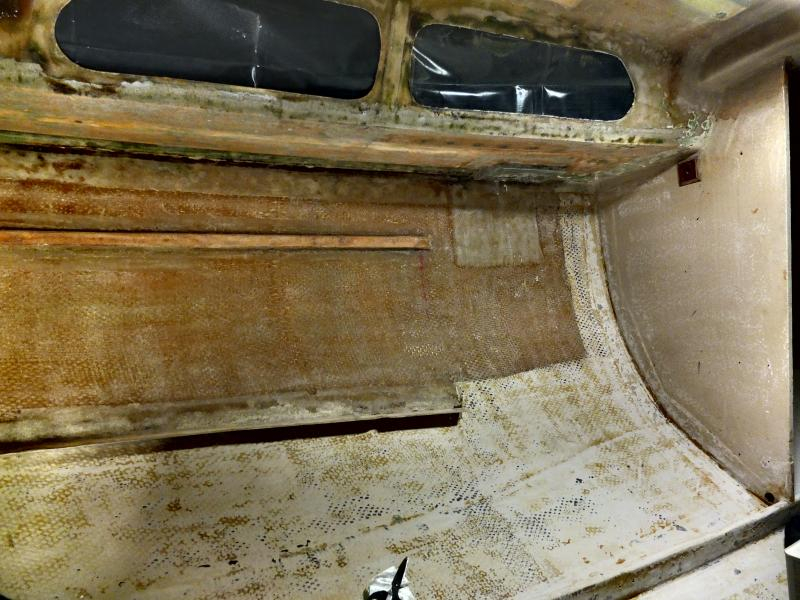

Den aktre kölbalken hade släppt lite i lamineringen på babordssidan mot skrovet. Därför lägger jag några lager ny matta och epoxy:
Laminering av kölbalk aktre bb
Övriga tre anslutningar ser friska ut så dem gör jag ingenting åt. Även plywoodskotten som sitter under balkarna ser helt riktiga ut och har inga sprickor i anslutningen till skrovet. Jag tror att balkarnas huvudsakliga uppgift är att bära durkarna, men det känns ändå bra att åtgärda en spricka.
Sedan slipar jag klart skrovsidorna och dammsuger, igen. Det är mycket damm, så det är ett ständigt pågående projekt det där med att städa.
För tillfället ser det ut så här i båten:
Slipad och städad bb-sida
Kanske det snart är dags för nästa steg?

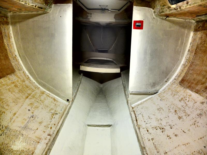

Sedan stryker jag topcoat på alla ytor som inte ska få skrovmatta, dvs kölsvin, mastskott, stuvfack i förpik och stuvfack under stickkoj (under sittbrunnen). Det går åt 1.5 kg topcoat.
Mastskott
Mastskott
Kölsvin
Kölsvin
Stickkojsstuvfack bb
Nu börjar det se lite trevligare ut!
