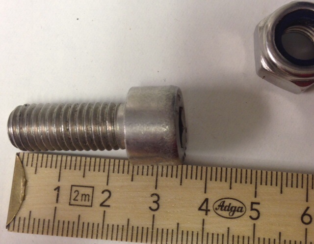

Re: Var kan jag köpa bulten till mastfoten
Siverts skruv vid Fridhemsplan Sthlm har passande skruv i rostfritt. Jag har också Proctormast. Har alltid shackel för o akter om masten. 35mm m10, 15mm diameter vid huvudet som har insektsfattning men spår är enklare o bättre.

När man går in här och beskriver en egen lösning, som ett alternativ till den ordinarie bulten till mastfoten på Proctormast, bör den som ev. tänker använda den ovan beskrivna varianten, vara medveten om att en mutter av typ Nyloc skall utbytas regelbundet eftersom effekten i nylonlåsningen avtar efter några monteringar.
Bulten som monteras i mastfoten har en vital funktion att låsa fast mastfoten på den T-formade styrningen. Skulle den falla ur finns det en risk att mastfoten med mast glider t.ex framåt, om det inte finns något som hindrar den.
Maja frågar om den rätta längden. Bulten som används var en M10 med insex skalle som inte var helgängad utan hade cylindrisk del c:a 11mm mot skallen och kapades till en längd av 22mm. Bultar nu som finns i handeln verkar vara helgängade.
Vid av och påmastning skruvar jag bort låsbulten och ersätter den med en längre M10 bult med mutter tillfälligt, som är lätt att ta bort när masten är kopplad i mastkran och vanten lossas eller fästes. Om masten börjar svänga blir det inga påkänningar i hålen, för låsbulten, i mastfoten .

En bult med runt huvud och insex låter som en bra ersättare för original-bulten.
Bra förslag!
Bra förslag!
