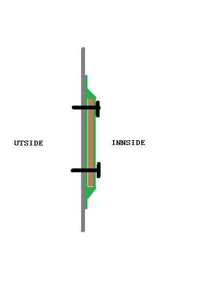

Jeg har et konkret spørsmål til forsterkning av akterspeglet.
Jeg planlegger å bruke glassfibermatter med polyester og plaste inn en plywoodskive bak braketten (slik jeg har vist med mine fabelaktige paint-ferdigheter.)
Spørsmålet er: Hva må jeg gjøre for at glassfiber/polyester blandingen skal feste godt mot innsiden av akterspeilet? Må jeg slipe ned området helt ned til glassfiberen? Eller holder det å rengjøre godt og pusse med grovt sandpapir for bedre feste?

Du måste slipa bort all topcoat för att få plastningen att fästa.
Men i detta fall räcker det med att du monterar plywoodskivan i Sikaflex.

Ok, takk for svar. Jeg ser at akterstevnen svaier ganske kraftig i sjøgang, så jeg ønsker å bruke glassfiber for å få fred i sjelen framfor hva som er tilstrekkelig :P Jeg kan godt poste noen bilder av progresjonen her på forumet, for dokumentasjonens skyld.
