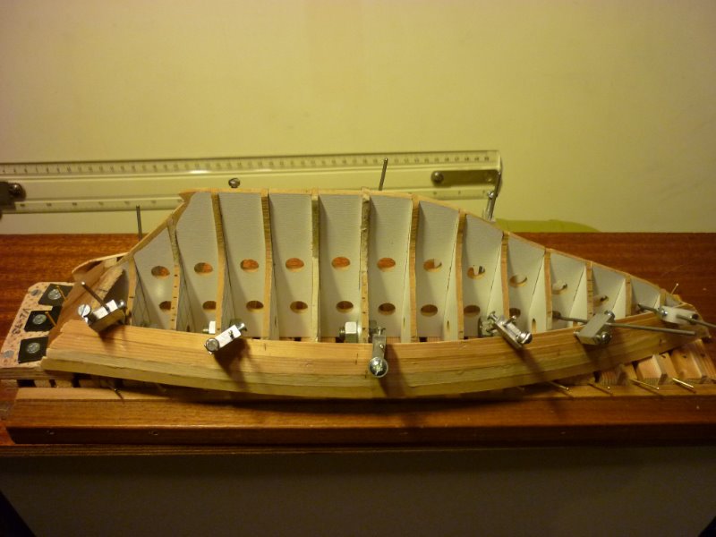

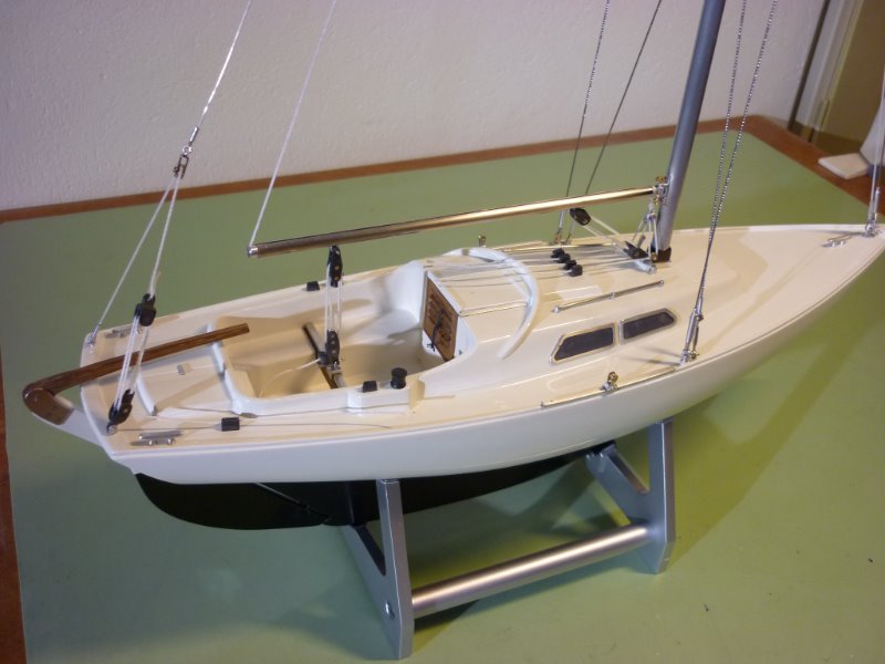

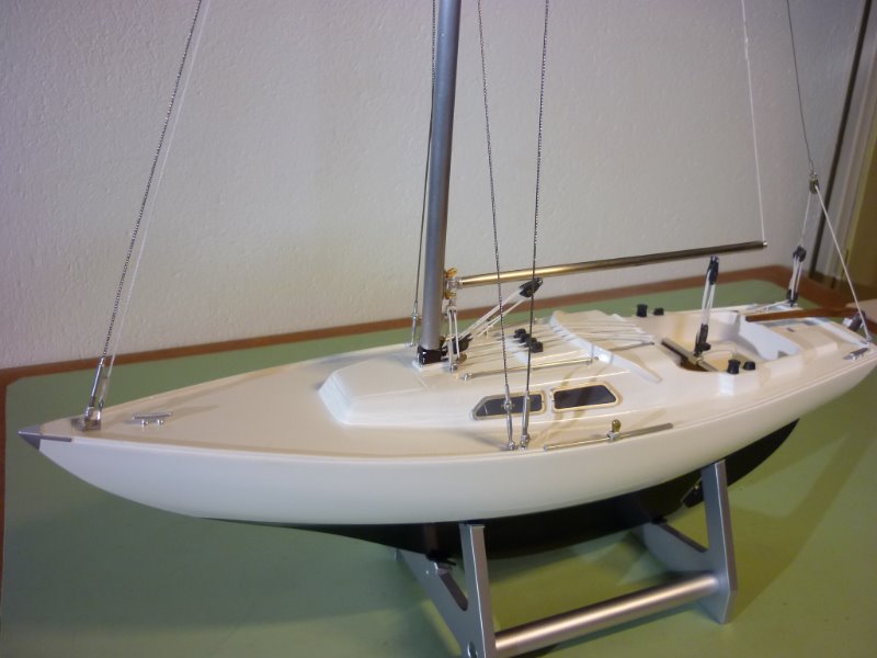

När den här tråden lades upp var det ett visst intresse för IF modellbåt, varför jag blev nyfiken på att bygga en egen modell. Har nu slutfört den, vilket har tagit några år, dock med långa uppehåll tidvis. Vill visa den, kanske kan trigga någon att göra en egen modell.
Re: Modellbåt
Oj, vilken fin modell du har byggt! Den är riktigt imponerande och har massor med fina detaljer. Bra jobbat!
En sådan skulle jag gärna ha hemma hos mig!
Vad är det för material?
Hur gick bygget till?
Vilken skala är den byggd i?
Re: Mod, toppellbåt
Tack för din uppskattning. En något enklare beskrivning är, jag har utgått från IF ritningar nr1223 A,B,C, utslagsritning, utslagstabell, spantruta och linjeritning, därifrån har jag räknat om alla användbara mått till skala 1:20. Dessa ritades in på 15 spantmallar som sågades ut och monterades till ett spantstativ. Började med att montera en akterspegel och sedan bordlades hela skrovet med 1,5 mm tunna, flata trälister som passades in likt ett bygge av ett kravellskrov. Jag förstärkte innerskrovet ned polyester och glasfiberväv.
Däcket tillverkades separat med överbyggnad, ruff, och sittbrunn som formades enl ritning, och monterades sedan till skrovet.
Masten är ett 8mm aluminiumrör och bommen 6mm, som frästes med en likränna och försågs med mastfot, toppstycke, bombeslag och spridare. Riggen är 0,8mm rf wire som försågs med små ändstycken mot masten och vantskruvar. 2 vantskruvar och 5st mindre block är köpta, övriga detaljer har jag filat fram av aluminium. De svarta blocken och små clamcleats, är av en plast kvalitet, där är det svårt att få dessa till skalan 1:20.
För att få en bra yta på skrov och däcksdetaljer blev det en del spackling och slipning, grundmålning och sedan en färdig yta, som sprayades med burk, en liten rinning på ett fribord gjorde att jag vattenslipade och polerade båda sidorna, vilket blev bra till slut.
[attachment=0]P1010322.JPG[/attachment
