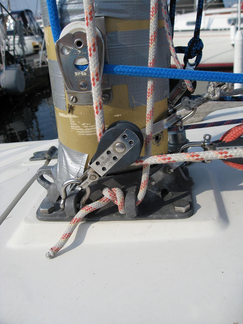

Jag har fått samma skada som du på min mastfot, men redan för mer än 20 år sedan.
För att ordna med fästena har jag monterat byglar i böjligt syrafast material. Byglarna går att köpa hos t.ex. Hjertmans. De finns i två olika storlekar, varunummer 3431-0 och 3431 och kostar SEK 34:- respektive 39:- .
Jag tror mig minnas att jag använde den mindre vid mastfoten och den större på maströret.
Den nedre bygeln är fastmonterad till mastfoten med 4 st M5 (eller var det M4..?) med muttrar. Muttrarna sitter utanpå för att det ska vara lätt byta bygeln om den skulle brista (vilket den nedre gjorde för cirka 10 år sedan).
Den övre bygeln sitter fast till maströret med rejäla nitar. Den har suttit i mer än 20 år.
Se bild nedan.

- Om du tittar längst ner på högra sidan av maströret, ser du byglarna.
- Byglar_20110511_24_Liten.JPG (164.82 KiB) Visad 13292 gånger

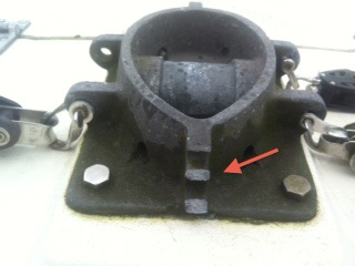

Re: Maste-sko
Jag tycker det ser ut som M6.
Jag jämför med bygeln som ser ut att vara >1 cm bred.

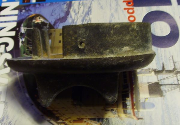

Har en mastfot till Proctor liggande. http://lasselundell.se/if.html
- Inlägg: 2908
Re: Maste-sko
Då är det M5 för den lilla bygeln. Jag tog de största skruvar som passade genom hålen i beslaget.
Beslaget du visar på bilden är det som sitter i masten. Här är det fråga om det som sitter på rufftaket.

Jo det såg jag, men har en "mastfot" över och till salu.maja skrev:Då är det M5 för den lilla bygeln. Jag tog de största skruvar som passade genom hålen i beslaget.
Fick byta "foten" då jag bytte mast.

Re: Maste-sko
Tak for gode forslag. Løsningen blev en stålwire som er indsat i maste-foden. Det har fungeret fint i hele "test"-sæsonen 2013. Brudstyrken er ca. 500 kg.
- IMG_2273.jpg (65.51 KiB) Visad 12014 gånger
