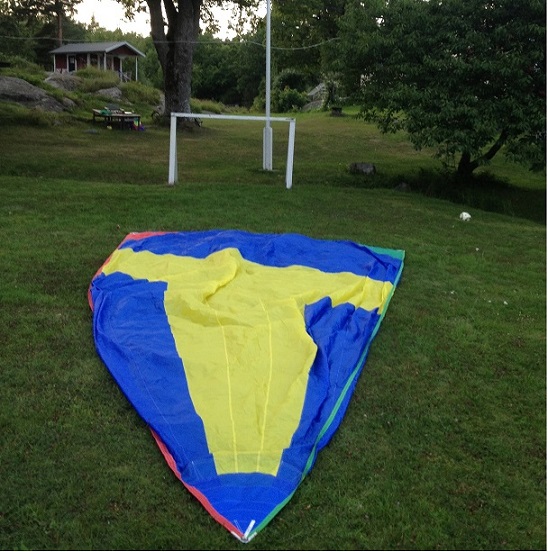

Blev tidigare i somras stolt ägare till en IF, har nu hittat ett segel (se bild) som jag nu misstänker är en gennaker och ej en spinnaker som jag vid första anblicken trodde pga av materialet, formen och att de finns ett babordshorn (rött) och ett (grönt) styrbordshorn.
Seglet är assymmetriskt, röda liket mäter 8,1 m lång, gröna liket 7,6m . De utgår våder från fallhornet vertikalt nedåt till ca mitten, där tar horisontella våder vid, som löper från röda hornet och bredas till nästa dubbla storlek innan de når de gröna liket.
Så min fråga är om ni därute tror jag har rätt i mitt antagande om att det är en gennaker, och om så tar jag gärna emot ideér om hur jag ska halsa det ? Vad jag förstått är de inget segel som ingår i IF:s segelgarderob?
Tacksam för input.
Re: Segel
En spinnaker ska ha lika långa stående lik (dvs. för- och akterlik) och brukar ha grönt och rött likband för att indikera styrbords- och babords lik. En gennaker har olika längd på för- och akterlik, där förliket är längre än akterliket.
Så enligt min hypotes är det en spinnaker som blivit omsydd till att vara en gennaker.
En gennaker ska halsas i en ring framför förstaget och gippas genom att man släpper ut seglet framå i gippen. Det är en fördel om man har en lina genom ringen, så att halsen kan släppas upp.
Du kan även använda seglet som en vanlig spinnaker genom att halsa det i spinnakerbommen, men eftersom liken är olika långa får du gippa seglet genom att vända det bak- och fram i gippen. I så fall är det bra med suggor. Du kan även ta ner seglet helt och hissa det på den andra sidan.
Men min rekommendation är nog trots allt att du säljer seglet och skaffar dig en riktig spinnaker...

Tack Maja,
Det kan nog stämma, ser dock inga avvikande sömmar i seglet, men de kan säkert va svårt att upptäcka för en lekman.
Har en riktigt spinnaker i garderoben också, glömde nämna det.
Måste testa dess funktion som en gennaker en gång innan ev försäljning, min båt saknar lämplig ring framför förstaget, så måste nog bli med hjälp av spinnakerbommen om de inte är någon som känner till någon smart riggning från den normala försegelinfästningen fram till en punkt framför förstaget?

Boding hade samma uppfattning som du Maja, så saken är nog biff.
"Att döma av bilderna och måtten är det en omsydd spinnaker, som nu fungerar som gennaker.
En gennaker måste halsas framför förstaget, vilket betyder att ni på något sätt måste fästa en ögla längst fram i fören.
Det är enda sättet att få seglet att fungera, jag rekommenderar er att montera en pad-eye (uppfällbar bygel), finns på de flesta båttillbehörs butiker."
