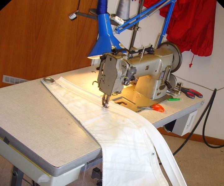

Berguv skrev: - Det segel jag tittat på är försett med plastclips i förliket att fästa på förstaget, men jag har ju rulle. Behöver seglet därmed sys om, och vad tror ni det kostar?
Om du har förstagsprofil och inga hakar utan en genua som har ett förliksrep anpassat till profilen, ska man inte ha några hakar eller clips, utan ett likadant profilförliksrep som ditt gamla segel har. Enligt tidigare inlägg (bild) från Lasse L verkar det behövas sys på ett profilförlik.
Dessutom kan du inte ha några (horisontella) lattor kvar i akterliket, eftersom seglet ju ska rullas in. Kanske det räcker med att ta bort lattorna..
Du får diskutera detta med din segelmakare för att få ett pris.
