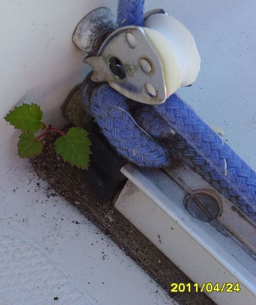

IF1426 skrev: Lasse L får ursäkta men en skotbalk i björk är ganska känslig för röta om fukten i spalterna tar lång tid att torka ur.
IF1426 / L-Å Andersson
:P Inte min Björk i skotbalken, den växer så bra, kommer säkert att ta fler decennier innan den ruttnat upp.
Men innan dess har jag huggt upp den till några kubik ved.

Lasse L skrev:
IF 2719 skrev:Tillverkade ny skotbalk i ek, ...
Ek? Det skall vara Björk i balken.
Bilagan BJORKliten.jpg finns inte längre
Haver nu plockat bort balken, som var helt intakt i teak.
Naturvänner hys ingen oro för björken är omplanterad.
Skotbalken är bara ivägen, skall lösa storskotningen på något mer benvänligt sätt.
