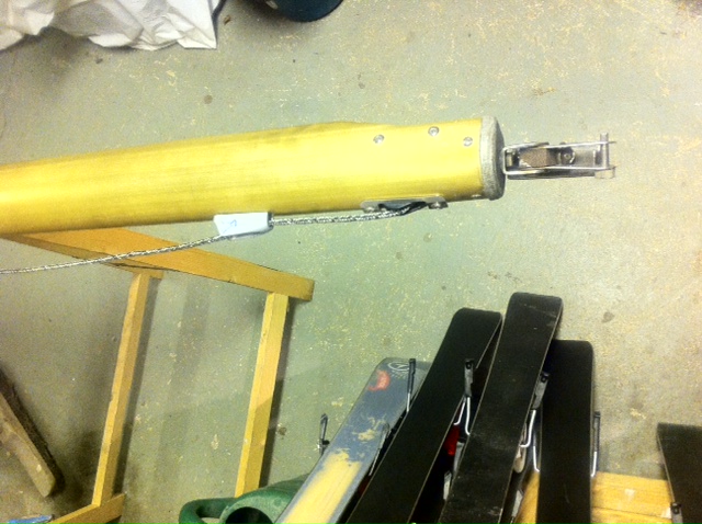

Jag har gjort enligt följande på min båt från år 1968
1. fält in ett block i bakkant på bommen, och tagit bort ändbeslaget och kapat till bommen så man kommer åt att montera ordentligt 2. Gjort ett nyckelhål till själva uthalssträckningen, så det är lätt att haka fast seglet utan massa beslag och fästen att göra illa sig på. 3. fällt in 3-blocks kasskad utväxling i bommen (det är de två små nitarna som syns håller en ögla på insidan av bommen där kaskaderna är fastknutena.
4. fällt in ett uttagsblock under bommen
5. en liten cleat som låser tampen 6. en gummikord som håller hela tampen sträckt längs bommen på utsidan så man lätt kommer åt att dra i tampen.
...hittade inte denna lösning när jag sökte på forumet, men jag missade säkert något. Denna lösning har jag kopierat från en Soling och akterlayouten av bommen har jag sett på en SM vinnarbåt.
Jag tycker att själva bomröret är lite kort, så det finns inte så många mm att spela på vid infällning av block osv, har man en längre bom kan man montera på en skotskena i slutet av likrännan och får på så sätt även mothåll i seglet i lodriktningen och slipper knyta ner seglet med den lilla tampen runt bommen (vita tampen som knappt skymter i översta bilden). En sådan lösning tror jag skulle ge en enklare och mer exakt hantering av skothornet.
Jag hadde tidigare en liknande lösning som Marek med utanpåliggande block och exta utväxling mellan bom och däck. Denna gamla lösning fungerade mycket bra tills jag gjorde om lösningen för kicken så det inte blev tillräcklig justermån mellan bom och kick. här finns en liknande som min förra lösning http://ks.ownit.nu/IF/if4.htm. Det finns fler lösningar om man söker lite på forumet
Lycka till
Vallan

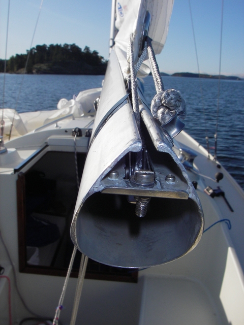

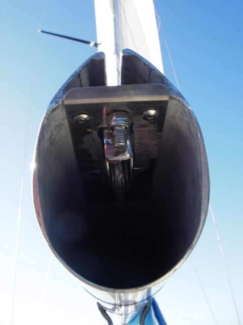

Snajsigt Vallan! Det där blir prima.
När jag läste detta gjorde jag snabbt likadant och åkte ner till båten och fotade.
Om bommen är kort kan man tänka sig att förlänga den genom att byta till ett större främre bombeslag och till och med en distans mellan mast och bombeslag. Sedan behöver man förstås flytta det aktre mätmärket. I änden på uthalstampen (öglan) fäster jag en gummilina som går igenom storskotfästet och sedan fram igen till kicken eller halsbeslaget för att få tillräcklig längd och därmed svikt.

Jag monterade blocket genom ett rostfritt bleck för att fylla igen efter originalblocket.
Inuti bommen ligger två enkelblock för att bilda en kaskad utväxling på totalt 8 ggr.
I skothornsringen i seglet bör det sitta en uthalstravare som glider i bomrännan och håller seglet ner mot bommen på ett konstant avstånd. Om det inte finns kan man sätta dit ett speciellt band runt bommen eller i nödfall knyta en tamp runt bommen.
