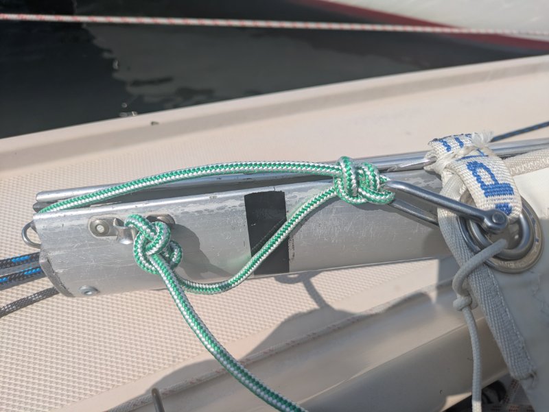

Kollade igår.Bommens llikränna var faktiskt bara 2-3 mm bred. Har löst det med utanpåliggande uthal.

Använder du inte trissan i bomnocken alls med utanpåliggande uthal?
Min bom har en ränna som är vidgad i den aktre delen. Där fungerar 5 mm lina fint. Trissan i bomnocken klarar också en 5 mm lina, men inte mer. Längre föröver (framför mätmärket) är rännan i bommen trängre.
Baserat på mina försök hittills, fungerar det med en 5 mm lina utan att kila fast sig i likrännan.
