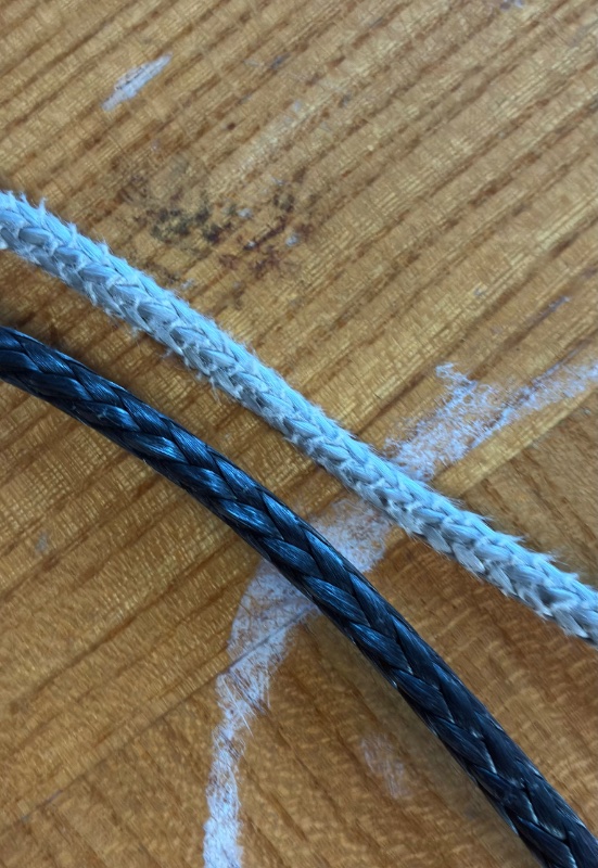

I förrgår när jag seglade till Gilleleje gick ena hanfoten av Dyneema av. Jag tror att den gick av för att den var gammal och sliten och behöver nu göra nya.
Jag har läst olika trådar och har sett olika som använder 5 och 6mm Dyneema. Jag har en bit 6mm som jag använt till soft schackels, men när jag jämför dem ser 6mm tjockare ut. Kanske 5mm?
Vad har ni för tjocklek och vad rekommenderar ni?
Vad för längd på dyneeman har ni använt?

Jag var lite otydlig i mitt inlägg. Det är hanfötterna till akterstaget som jag menar.
Nu vet jag inte hur gammal dyneeman är men jag tror också att anledningen till att den gick av var på grund av UV strålning.
Är det double braid dyneema i 6mm som hade varit bäst?

Jag har nu 6 mm double braid där med dyneema kärna och polyesterhölje. Var tidigare en tunnare single braid dyneema.
