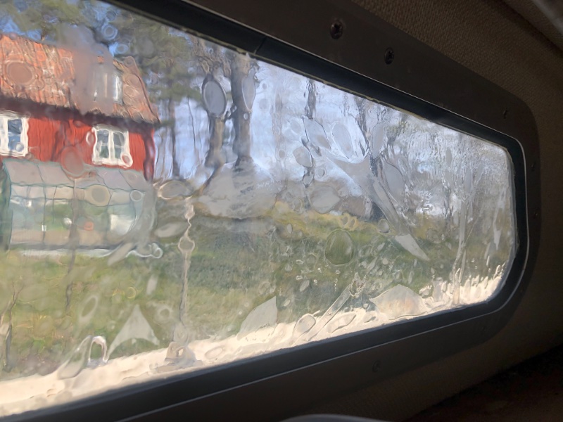

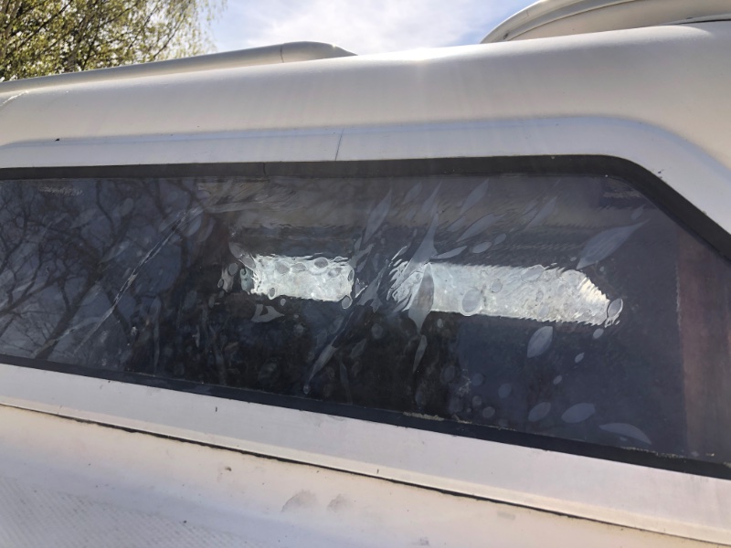

Jag är sedan i höstas ägare till en IF från 1977. Det mesta på båten är i bra skick, men samtliga fönster ser ut att ha skiktat sig/är skadade på något sätt. Plasten är spröd och om jag skrapar lite på det med nageln så släpper det kring ”bubblorna”. Det gäller endast på insidan, utsidan är slät och fin och de är helt täta så det är egentligen mest en estetisk fråga (än så länge). Är det någon som vet vad det kan bero på och om det går att åtgärda på något sätt utan att behöva byta ut alla rutor?
Tacksam för svar!

Jag trodde att originalfönster med alu-ram alltid hade ruta av härdat glas och inte av plast. Kan det ha förekommit olika lösningar genom åren?
Eller har insidan på dina fönsterrutor kanske blivit belagda med någonting i efterhand av en tidigare ägare?

För mig ser det ut som ett laminat som kollapsat.
Jag tror mig veta att bilrutor är laminerade, och det kanske är så att man har använt samma typ av material.

Re: Fönster som skiktat sig - går det att åtgärda?
Jag tror att rutorna är gjorda av akrylglas, men är inte helt säker. Före detta ägaren sa att han inte behandlat dem på något sätt, men de är ju som sagt gamla… Kanske får bli att bara acceptera det som ett litet ”skönhetsfel” :)
