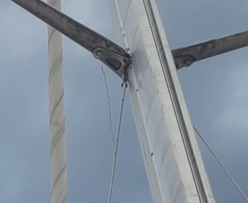

Inlägg av akbar »
Jag har lagt upp denna bild på IF-gruppen på FB.
Men den kommer med här också. Kunde inte logga in tidigare.
Kan jag fortsätta segla i lätta vindar ett tag till?
Det är nog en kardel.
Var kan jag köpa vanten med rätt längd?

Re: Undervant delvis av
Inlägg av Andreas89 »
Jag hade bytt båda undervanten innan jag seglade med båten igen.
Det tar inte många minuter att tillverka nya vant så ring och prata med en riggverkstad så hjälper de dig säkert skyndsamt. Har du ingen i närheten kan de skicka vanten med posten.
Jag hade börjat med att montera av vanten och mätt upp dem innan köp. Att ta mått från andra kan vara riskabelt, kolla i såna fall så att ni har samma mått på era vantskruvar så att det inte blir fel.
Inlägg av FredrikH »
Håller med föregående talare.
Jag skulle även ha bytt ut förstag och yttervant samtidigt, särskilt om dessa aldrig blivit bytt tidigare på en så gammal båt.
