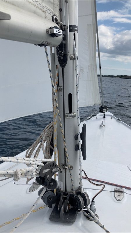

Det knarrar en aning oroande från nederdelen (max 0,5m upp) av masten på min IF under segling. Har försökt lokalisera exakt plats som knarrandet kommer ifrån men har ej lyckats.
Hade tänkt ladda upp film med ljud men verkar ej vara möjligt på denna sida så förstår att det är svårt att svara på utan mer utförlig information, men om någon varit med om liknande och har ett förslag på vad det kan röra sig om så får ni gärna tipsa, tex, bult til masten åtdragen för hårt/för löst etc.

Saknar du glidskenor på travaren kan den nog också väsnas. Men på din bild ser det ut som du har dem på plats.

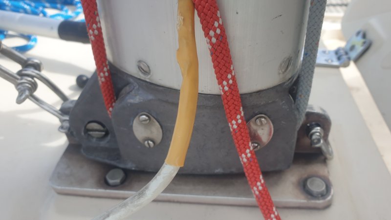

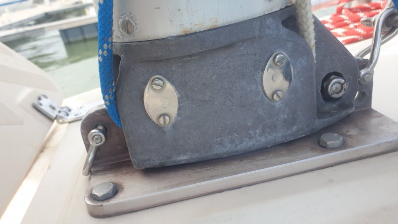

Litet tillägg på tråden. Skulle vilja stämma av en grej kring mastfoten. Noterade under en överfart till åland från söderarm ett nytt knarrande från masten. Tror jag hittat källan till ljudet och att det är att mastfoten som gnager lite mot den bult som sitter monterad för att stoppa masten att röra sig i längsled. Men när jag väl var framme och inspekterade noterade jag att mastfoten rör sig lite lite mot sitt fäste. Vanten är väl åtdragna och fladdrade inget. Blåste kring 10m/sek sydligt så gick med östersjömått rejält med sjö. Kan det vara därför jag noterade det nya ljudet? Min fråga gäller alltså om det finns skäl till oro? När jag tolkar tråden kan man ha lite rörelse i mastfoten vid sjögång, rör sig alltså väldigt lite men tillräckligt för att knarra en smula. Blir lite orolig att bulten ska gå av pga metaluttröttning pga skavet men kanske också är helt lugnt. Kanske läge att läge att kila masten en smula, eller är detta helt onödigt?

Jag fick ett irriterande knarr på ena bogen efter att ha bytt mast i år. Efter lite sökande kom jag fram till att det är mastfoten som rör sig en aning mot T-beslaget i däck. Det behövdes inte särskilt mycket vind eller vågor för att ljudet skulle komma.
Jag lyckades stoppa ljudet genom att pilla in en bit Tesaband på T-beslagets sida. Jag vet inte hur länge det kommer att hålla, men det är ju rätt lätt att sätta dit en ny bit tejp om ljudet skulle återuppstå.
Kanske har du samma källa till oljudet?
Re: Knarrande mastfot
Tack Johan, på överfarten tillbaka till åland. Blåste väl ungefär lika mkt var knarret mkt bättre så landade i att det nog inte var någon fara. Samt att lite knarr får man nog leva med i en segelbåt då det går rejält med sjö
