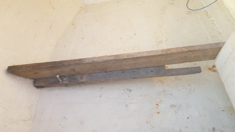

Här finns fn 2 dåligt fastsatta reglar. Under den ena har eventuellt funnits en träskiva. Jag gissar att förra ägaren fixat själv men kanske finns det fler med liknande lösning?

Om detta är utrymmet under akterluckorna, är enligt min mening inget som finns som standard. Kan det vara så att din båt saknar motorbrunn och har en slät durk i hela utrymmet under luckorna. I så fall kan anordningen på bilden kanske ha funktionen att det som stuvas här inte ska åka omkring i hela utrymmenär man seglar.
Dessutom, om detta är durken i akterutrymmet ska man undvika att skruva i och kanske igenom densamma.

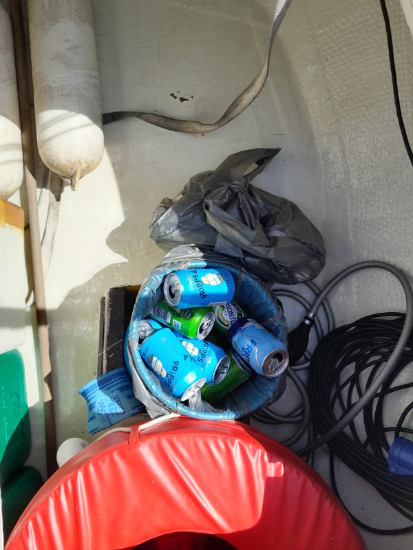

I akterstuven har jag i normafallet inget som väger något; en svabb, några fendrar och i motorbrunnen en hink som används för att samla tomma burkar.
Vid tursegling finns där också bensindunkar, elkabel och livboj. Bensindunk fäster jag med rem i några beslag som skruvats i durken.
Just nu ser där ut så här:
De få gånger jag tar upp ankare brukar det få ligga där bak med kätting och tamp tills de har blivit rengjorda, torkade och undanstuvade. Skulle jag drabbas av genomblött bomtält eller segel, får det också ligga där bak tills jag har kunnat torka dem. Jag har förresten också en liten ankarolina fäst på ena luckans undersida.
