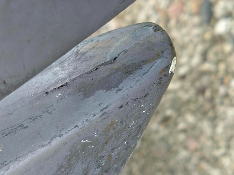

Lite i samma andas barn. Upptäckte sprickan (se bilden) vid skrapning av snäckor sedan rann det vatten fast det inte hade regnat och båten varit på land hela vintern...
Jag hade helst bara velat spacklat med Watertite från International. Men om det nu är trä inuti så kommer det jag vara svårt att torka ut träet utan att ta bort plasten (vill jag helst undvika pga min begränsade praktiska färdigheter) eller öppna mer (som borra hål nedan ifrån (?), inte så kul det heller)...
Tacksamt för några tankar kring det.
Mvh,
Dirk
Mvh,
Dirk

Re: Trä i skada på kölens bakkant
Jag hade ett liknande fall. Vad jag minns var utrymmet ihåligt (helt eller delvis). Jag rensade upp sprickan med en kniv och tryckte in litet vanligt PP glasfiberspackel l sprickan och det tomma utrymmet med en stålspackel. Det har hållit i mer än 10 år.
