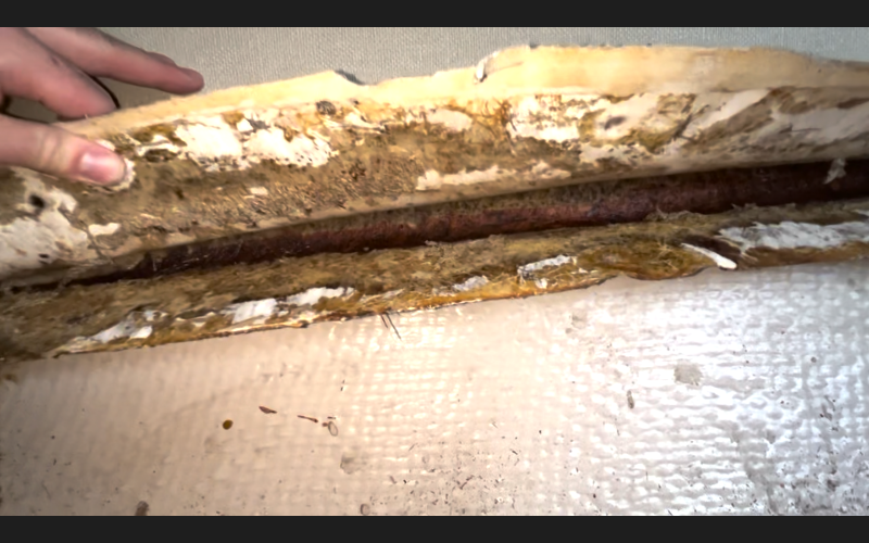

Funderar också på att borra hål i själva uppbyggnaden i "hyllan" av laminatet för att lättare upptäcka när om det börjar läcka i framtiden igen. Som det är nu så blir vattnet liggandes på grund av att regeln/hyllan är skålformad längst in mot skrovet - någon som vet varför det är byggt så?

Okej, jag trodde det var plywoodskivan i längs inne i stickojen under sittbrunnen du for efter 😎 Det finns de som har problem att den är fuktskadad har jag läst i forumet.
De Små skotten under kojen som du menar målade/lackade jag med epoxi som blev över efter plastning av mastbalken. De skruvades sedan fast som det var från början. De var också lite fuktskadade i nedkant och det var ett sätt att använda den överblivna epoxin och testa, torrt trä suger epoxi mer än man tror, vill man att det ska bli en yta kan man stryka några gånger och avsluta med ett lager som är lite förtjockad.
