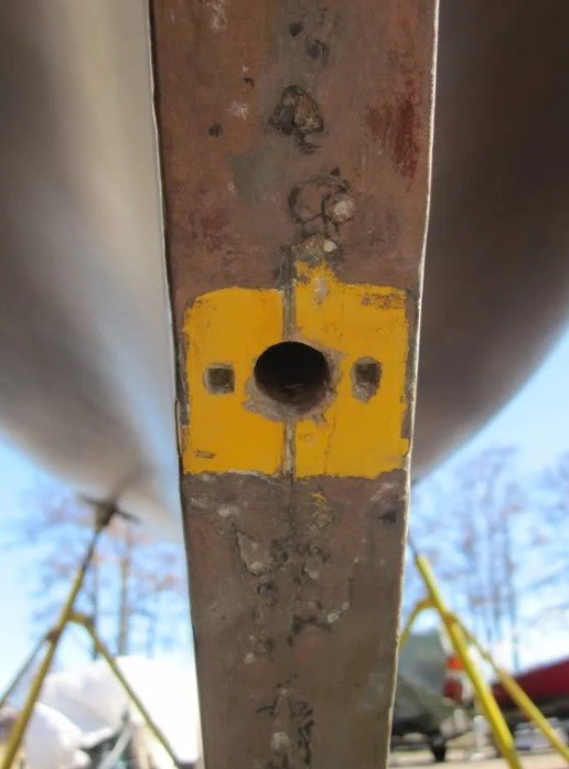

Har en fundering gällande tätning mellan skrov och roderfäste
Skulle man inte kunna ha sikaflex samt en fyrkantig tunn (ca 1-2mm tjock) gummipackning mellan skrov och fäste?
(Bilden är lånad här från forumet)
Samt eftersom pinnbulten är av mässing...behöver man tänka på något åtdragningsmoment?

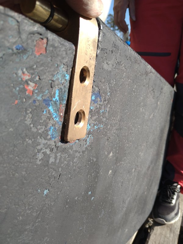

Idag skulle jag montera nytt beslag (gaffel med tapp) på rodret.
Det nya beslaget glappar ca 1mm vid bulten närmar tappen och 3-4mm vid andra bulten.
Det större glappet går säkert att dra åt med bulten men 1mm glappet går inte att dra så hårt.
Min fråga...
Kan jag sätta en kopparbricka mellan gaffel o roder för att ta bort glappet?
Min fråga...

Jag har för mig att mina originalbeslag inte är helt symmetriska. Jag misstänker att varvet har justerat dem i ett skruvstäd för att få dem så bra som möjligt. Med nya beslag är det troligt att det krävs lite justering innan de passar. Jag har aldrig skaffat nya beslag så jag vet inte vad man behöver göra.
Om ett beslag glappar som på din bild borde du kunna sätta en bricka eller spackla på lite grann på rodret om det inte skulle gå att justera beslaget. Försök montera de tre beslagen så att de bildar en rät linje och att rodret sitter rakt bakom kölen.

Om man byter beslagen i båten, bör man först försäkra sig om att hålen kommer i linje. Det kan man t.ex. justera med mellanlägg av tunn plåt mellan ett av beslagen eller kanske båtbrickor duger.. Man siktar uppifrån genom hålen och ser då om de ligger i linje. Har du tur är det bara ett av beslagen som måste justeras.
Vad gäller beslagen på roderbladet har jag hört ett tips att man ska packar ordentligt med sika eller liknande, sätta dit beslagen på roderbladet och skruva bara löst så att det glappar vid varje beslag och skruva fast skruvarna efter hand, samtidigt som man vinklar rodret 45 - 90 grader fram och tillbaka så man känner att inget spänner. Då justerar de sig själva.
Re: Service av roderbeslag, korroderade skruvar
Du har väl det gamla beslaget kvar. Prova med att justera det nya i ett skruvstäd så att de får samma form som det gamla. Någon millimeter glapp till en början, innan allt är färdigspänt, är väl bara bra, så att det blir litet utrymme för tätningsmassan, som, när den stelnar, kommer att utgöra en perfekt elastisk packning.jan00andersson skrev: ↑01 maj 2022 19:44
