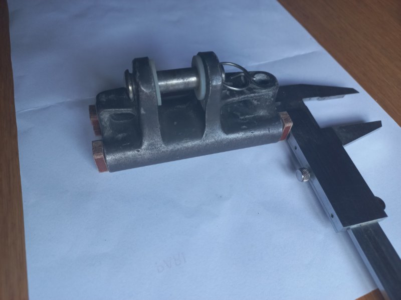

Syftet med det här projektet är att minska friktion och slitage på en för IF-båten karakteristisk del. Delen har ändrats genom åren, så mitt projekt är kanske mest intressant för ägare av M26 eller nyare IF-båt.

Re: Vinterpyssel: glidlister till bomtravare
Som man kan ana på bilderna i tråden ska listerna användas på bomtravaren. Denna variant av travare passar på elliptisk Proctormast. Äldre Proctormaster (droppformad) har en annan slags skena och travare, så jag förstår om inte alla IF-ägare känner igen sig.
Så här ser det ut:

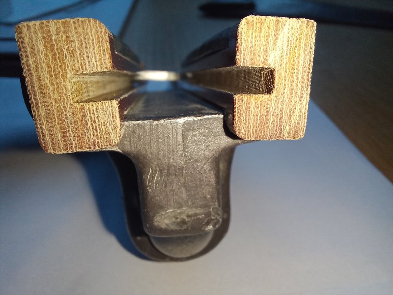

Det är svårt att komma åt att fotografera i klubbens mastskjul. Här är i alla fall en suddig bild när jag kontrollerar den på mastskenan:
Resultatet känns lovande. Det verkar vara lagom spel för att glida fint, men ändå inte glappa för mycket.
