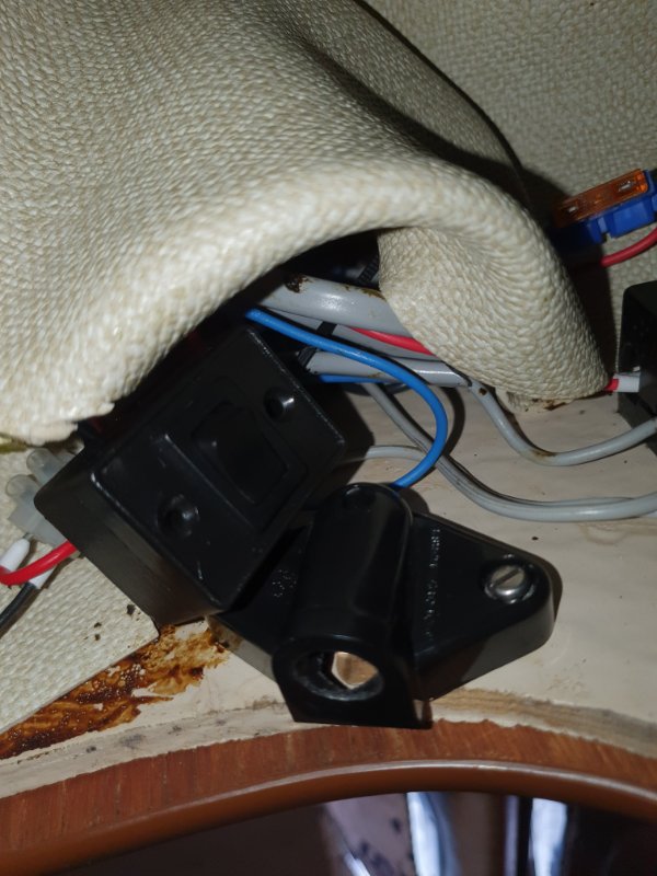

Det sitter någon form av säkring men jag vet inte om det på färgen går att se hur mycket den klarar av (se bilder på hur det ser ut)?

Det borde stå på säkringen hur många ampere den har. Uttaget i sig är nog inget problem. Se bara till att kablarna är tillräckligt grova hela vägen.

Orange säkring brukar väl vara 5A, sen är det precis som Johan skriver, bäst att kolla dimensionerna på kablarna och när man ändå är igång kanske kolla att de ser fräscha ut.
