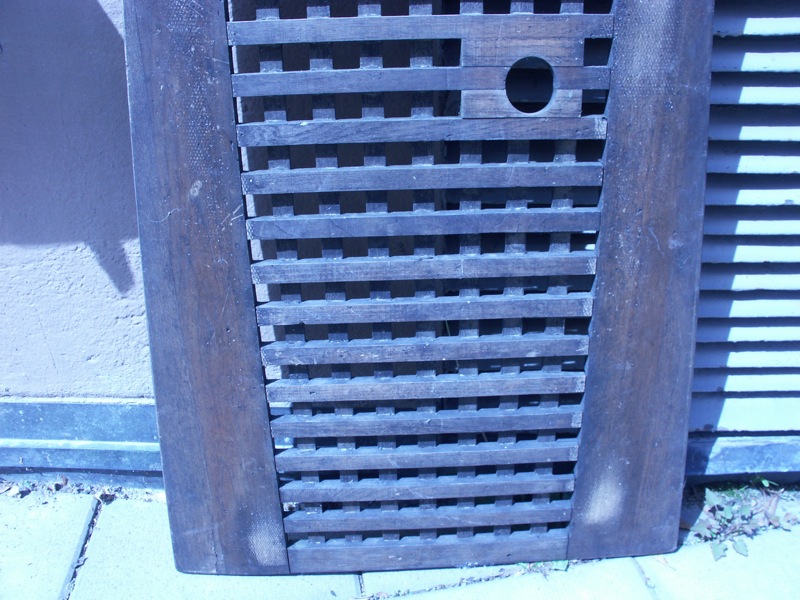

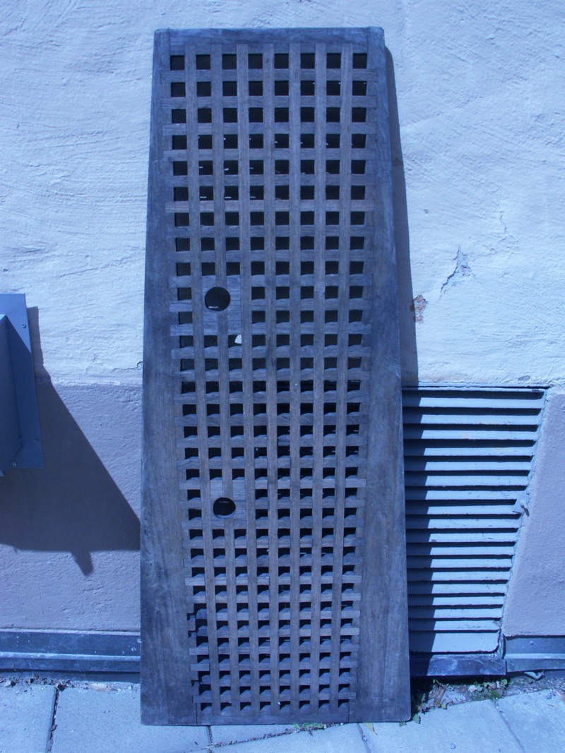

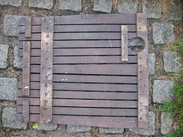

Kan någon ta ett kort på denna trall, jag skulle vilja tillverka en sådan till min båt och vill gärna den skall se ut som orginalet.
Fredrik Ringblom
Re: Ny teakdurk i sittbrunnen?
För att få en aning, kanske du kan kika i "Broschyr 3 på IF-båten från Marieholms Bruk" som finns i artikelarkivet. På fjärde sidan, i en bild har du en vy in i sittbrunnen på en seglande båt som kränger väldigt mycket. Dessutom finns på sjätte sidan en stilisering av trallen på båtskissen.
I båda fallen är det den typ av trall med litet bredare ribbor mas ser.
Här är några bilder på durken. Du får gärna låna den om det hjälper, jag brukar inte använda den så ofta.
Framsidan Baksidan
Framsidan Baksidan
Tack för superfina bilder.
Jag ska försöka göra en ritning utifrån bilderna.
Om det inte blir bra kanske jag lånar den för att måtta av den.
Stort tack.

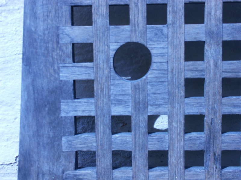

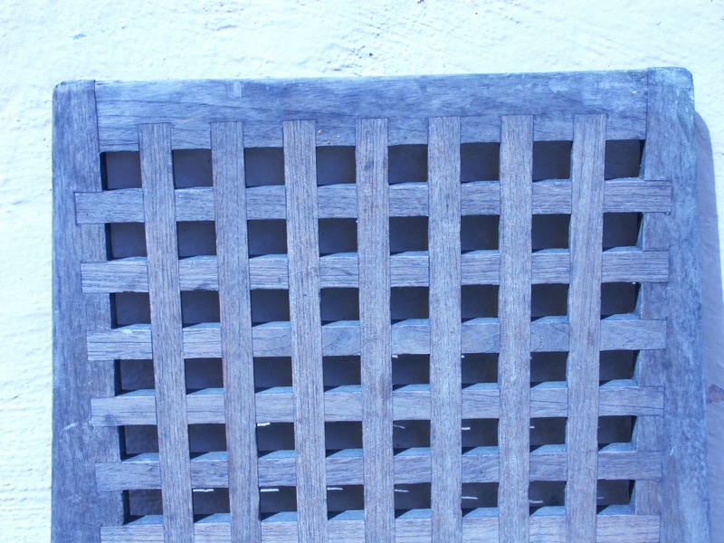

Min är också av en modell som ser enklare ut att tillverka. Den är dessutom i två bitar, en bit som går fram till höjd med skotbalken och en större bit framför. Går det att få in en bild i forumet? Isåfall skulle jag kunna ta en bild och lägga ut här...
Lite bilder på ovansidan:
Några bilder på undersidan:
[attachment=1]IMG_3695.JPG[/attachment]
[attachment=0]IMG_3697.JPG[/attachment]
Nu har du lite olika förslag på olika "originalsittbrunnstrall" att välja på. De verkar ju kunna se ut lite hursomhelst...
