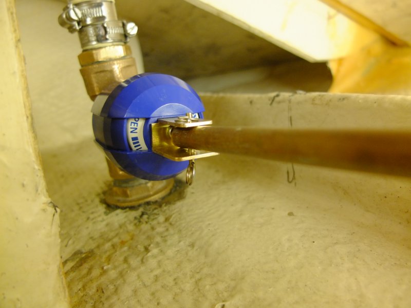

Jag sätter dit slangklämmor på nipplarna, kapar till spindelförlängarna och monterar de blå vreden och sätter dit mitt specialbeslag:
Det är precis lagom med spel i hålet för att kompensera vinkelfelet.:
Nöjd kan jag åla ut ur det trånga utrymmet och beskåda resultatet.
Det går mycket lätt att vrida på rattarna för att öppna och stänga ventilerna.
Nu är det bara att hoppas att allt är tätt när båten sjösätts.
