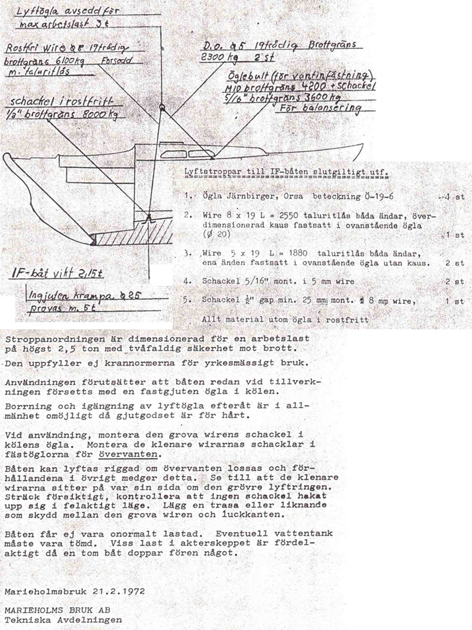

Bifogar det underlag på centrum lyft som jag tillverkade mitt av för cirka 25 år sedan.
Har använt det varje år alltså cirka 50 lyft utan problem.
I dag använder man nog hellre lyftstroppar i stället för vajer men måtten kan man ju använda.
Det blir lite otydligt med den max filstorlek som gäller men om någon önskar kan jag maila originalen.
MVH
MVH

Re: Centrumlyft
Det är en fördel att lyftstroppen är så lång som möjligt, eftersom då vinkeln mellan stropp och den vertikala linjen genom kranens lyftkrok och tyngdpunkten blir liten, (allt mindre vinkel med ökad längd) och lyftstroppen kommer att ta upp mera av den totala lasten. Belastningen på de balanserade linorna blir mindre i samma grad.
Lyftsling är nog att föredra, som du skriver, för det besparar risken för repor och skador på luckans akterkant. Dessutom kan det vara bra att montera två extra öglebultar alldels akter om övervantsröstjärnen. Då slipper man lossa vanten när man lyfter med riggen på, och dessutom belastar man inte onödigtvis övervantens röstjärn med det uppkomna böjande momentet.
Marieholms Bruk har använt en 2550 mm lång lyftstropp av wire, så uppenbarligen blir väl då en 6 m lång lyftsling alldeles lagom. De framåtriktade linorna kan i så fall förlängas i motsvarande grad, dvs med 3/2.55, vilket blir 1.176 eller, skrivet på annat sätt, 17.6 % längre
