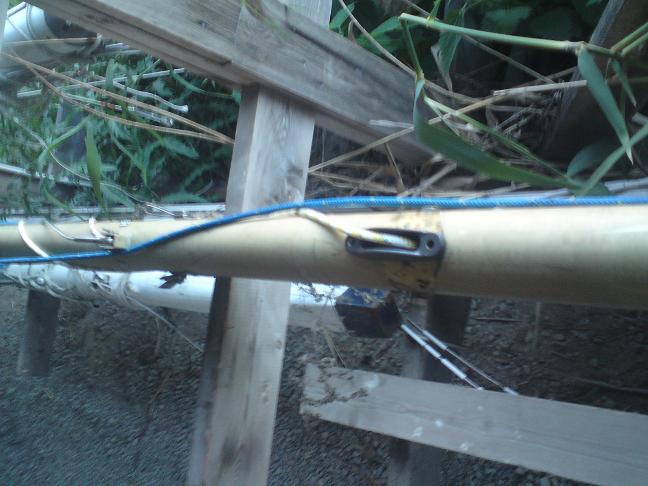

Jag har gjort det på min IF från 1968. Här är någrar bilder. Jag är ingen expert men såhär gjorde jag.
Jag fälde in en (ganska stor) blocktrissa i masten ovanför förstaget (Finns i klassreglerna vart den ska sitta.)
och sedan gjorde jag ett uttag i masten ca 2 meter ovanför mastfoten.
Jag en låsrotta på masten (där fallvinshen satt orginal) Den använder jag vid kappsegling.
jag har även ett löst block vid mastfoten som bryter tampen bak till en låsrotta på luckgaraget ifall jag ensamseglar eller crusingseglar.
För att göra hålet i masten använde jag en liten 4 mm borr och borrade massa hål tills jag fick loss biten, sedan var det till att fila till så det blev fint och rätt storlek på hålen. Jag köpte blocktrissan, och uttaget på Benns och tror det kostade ca 500 inklusive (rigg)popnitar och allt.
Bommen har använder jag orginal öglan som sitter på spridarfästet. Där har jag ett litet block och helt utanpåliggande. Jag hade tanken på att fälla in det också, men tycker det har fungerat så pass bra och hoppar över att göra fler hål i masten.
