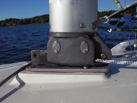

Jag har också en silverproctor med två trissor föröver. Jag har trätt om fallen så att storfallet kommer ut föröver och fäst på en knap på masten, och genua och spinnakerbomslift akterut. Enklast är att när masten är nere ta av mastfotsbeslaget och kika in i masten nerifrån och tvinna ut falen och trä dem i rätt hål i mastfoten.
Mastfot - Fockfall och lift genom de aktre trissorna
Miffo mastfot.JPG (80.21 KiB) Visad 34061 gånger
Nu är tåget framme, nu måste jag gå av. Jag återkommer med fler bilder....

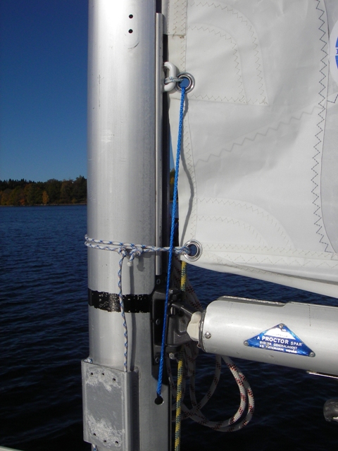

Jag har placerat genuafallet, kick, storcunningham och spinnlift på fallbänken. Storfallet sitter som sagt på masten. Helst skulle jag vilja ha en avlastare i masttoppen, men det har inte hänt ännu. Uthalet sitter på undersidan av bommen. Spinnakerfallet har jag tagit ut ca två meter över mastfoten och monterade en Harkenråtta 1.5m över mastfoten. Under kappsegling hissar fördäckaren spinnakern men när jag seglar själv eller med familjen plockar jag ner fallet till den femte råttan på fallbänken via ett litet block precis innanför grabbräcket. Fockcunningham sitter för tillfället längst ner på ruffsidan på ena sidan, men jag har en plan att dra upp den på rufftaket bredvid de andra för att den skall bli lätt att nå oavsett vilken bog man ligger på.
Jag köpte en standard seldén bomfäste som jag nitade fast inne i mastrännan istället för den skena som satt där. Vitsen med att höja och sänka bommen har jag svårt att förstå. Istället använder jag cunningham på samma sätt som till focken; se till att skot och cunningham är lösa och hissa till övre mätmärket. När masten var nere hissade jag upp fallet tills schackeln var i läge strax nedanför mätmärket, lagom så att seglets topp hamnade precis under mätbandet. Jag spände det och märkte sedan fallet vid mastfoten. Så fick jag en god referens at varje gång hissa storseglet lika högt. Ingen risk att bryta mot kappseglingsreglerna men framför allt kunde jag ha märken på storskotet vilket gör att jag snabbare httar tillbaka till önskat segeltrim.
Nya bomfästet
Nya bomfästet
Miffo Gooseneck och cunningham.JPG (178.69 KiB) Visad 33678 gånger
Jag monterade tillbaka originalbomskenan direkt ovanför det nya bomfästet och knöt en travare i cunninghamhålet som passade precis i skenan. På så vis fick seglet bra mothåll mot uthalet. Efter bilden togs monterade jag även en travare i halshornsringen istället för linan runt masten som syns. Travaren gör att seglet alltid har rätt avsånd från masten.

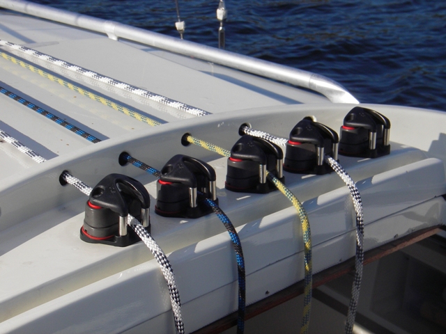

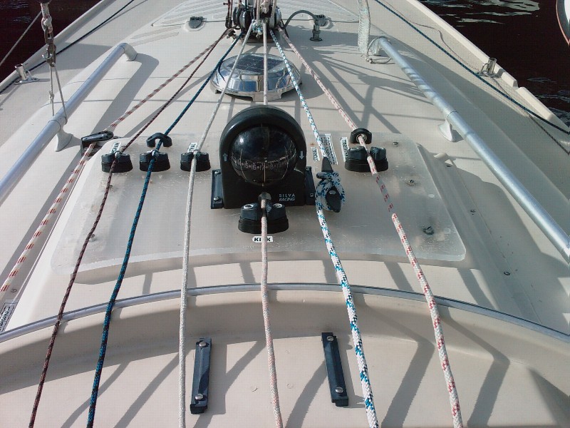

Här är en bild av min fallbänk, gjord av akrylplast och skruvad på garaget:
Fallbänk på garage
Fallbänk på garage
Från vänster är det cunningham stor, lift, uthal, kick, storfall och spinnakerfall. På plattan kan du fritt skruva utan att tänka på att spackla igen gamla hål i båten. Jag föredrar knap till storfallet. Det håller alltid fast falllet där du har satt det.

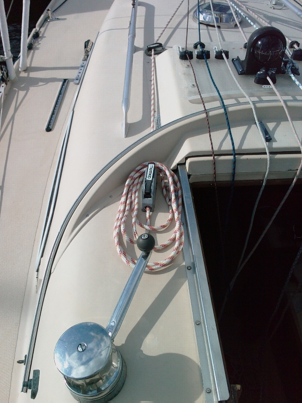

Allra längst till vänster syns genuafallet, men det syns bättre på denna bild:
Genuafall med avlastare
Fallet är draget via ett kindblock som bryter det lagom runt garagets hörna. Genua hissas med skotwinch och låses med avlastaren.

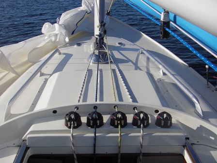

Här är alltsammans sett snett framifrån istället:
