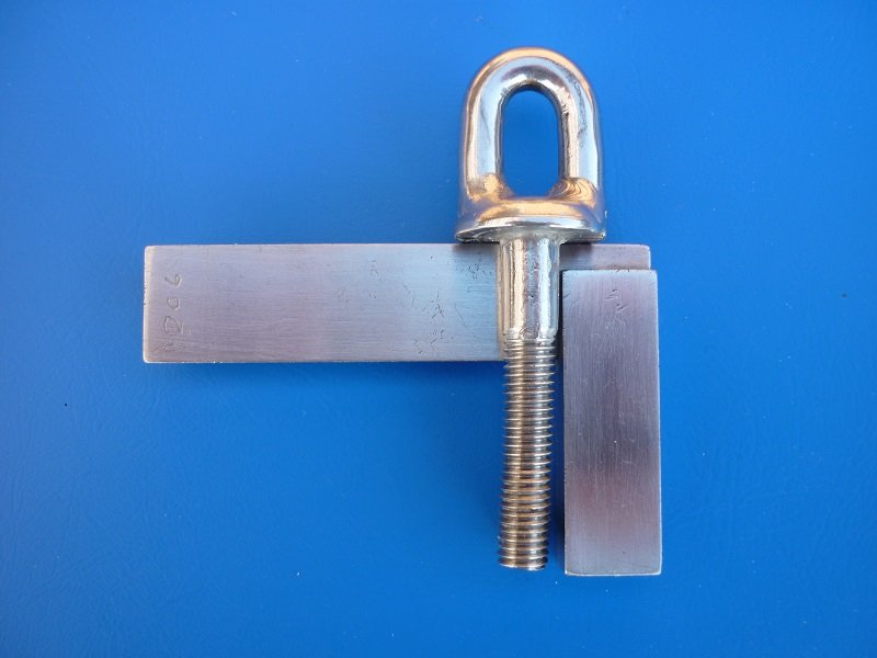

Har du fortfarande ursprungliga röstjärn till undervanten, är det säkrast att byta ut dem. Ersättningsröstjärn finns att köpa hos Seacamper: https://www.seacamper.shop/en/p/unterwa ... t-no-hy001
De ser ut så här:

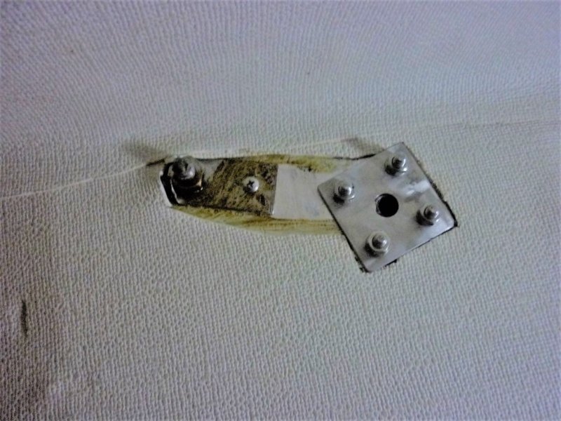

Lägger in ett par bilder som kan vara till viss vägledning.
P1010532 (2).JPG (107.84 KiB) Visad 9504 gånger
Den kraftiga plåten ligger under klädseln som det visar på din första bild, har lagt till en fyrkantig påt, det går även bra med runda brickor. För toppvants muttern har jag låst den med det plåtbleck som var för topp och undervant, vilken jag delade och fäste i en del med en skruv, det är viktigt att muttrarna är säkrade på något sätt.
Beträffande ögle-bulten , röstjärn, för övervanten har det inte framkommit att den har behövts bytas, om den då inte är skadad, vilket någon mer kunnig kan svara på.
Ögle bulten för under-vanten utsätts för en snedare belastnig.
