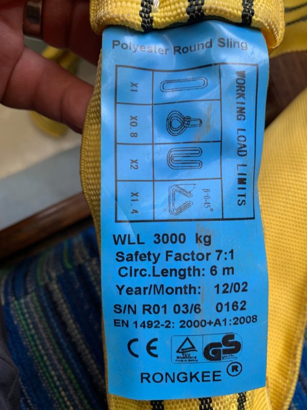

Snarat lyft, 3ton x0,8 =2,4ton
IF1426 skrev: 22 nov 2012 22:41 Vill med mitt tidigare inlägg förmedla vilka regler som gäller vid lyft med mjuka rundsling, till den som är osäker vad som gäller vid lyft. En IF väger tom 2.15 ton så det finns marginal upp till 2,4 ton, snarat lyft. Men i ett par inlägg har det skivits att lyfta båten med riggen på och om det även innebär att motorutrustning och ankardon och övrig utrustning finns med i båten, samt att slingens snara dras åt kring lyftöglan, med en mindre diam än rekomenderad, betyder det att i vissa fall att man utnyttjar rundslingens max last maximalt.
Har skrivit tidigare i den här tråden att jag lyfter min IF med rundsling och med ett s.k. rakt lyft (3ton) och en klassad schackel(2,5 ton), varvid slingen är klädd med en skoning mot schackeln, (plus linor fram till övervants fästena).
Oavsett med vilken metod man väljer att lyfta, gäller det att bedöma att det sker på ett säkert sätt.
IF1426 / Andersson

IF1426 skrev: 02 aug 2021 07:42 Snarat lyft, 3ton x0,8 =2,4ton
IF1426 skrev: 22 nov 2012 22:41 .....jag lyfter min IF med rundsling och med ett s.k. rakt lyft (3ton) och en klassad schackel(2,5 ton), varvid slingen är klädd med en skoning mot schackeln, (plus linor fram till övervants fästena).
IF1426 / Andersson
För att få lyftet så rakt som möjligt, är det bra att slinget i lyftöglan är så långt som möjligt. Spänningen i balanslinorna minskar med lyftslingets längd och sparar samtidigt röstjärnen med minskad spänning och gynnsammare vinkel. Ett 6 m långt sling (circular length), kommer att placera kranens lyftkrok cirka 1,5 m över rufftaket.
