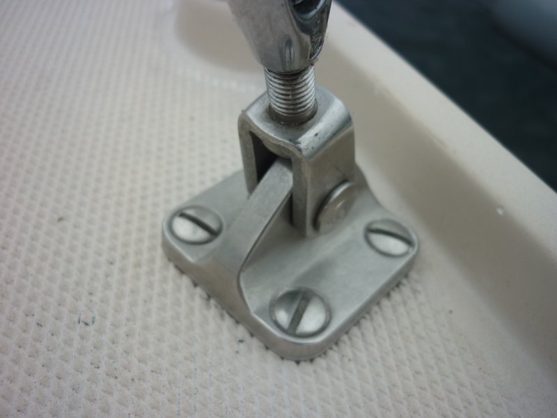

I vår tidning Medvind nr 1-1993 finns en måttsatt ritning på det ursprungeliga danska utförandet av röstjärn för undervant, sign.H Blomdahl. Hålet för vantskruven är måttsatt till runt 6,5 mm vilket bör vara 8,5mm.
Med en svetsare som har behörighet i Tig svetsning är det fullt möjligt att tillverka ett sådant fäste, vilket jag gjorde för några år sedan, omkr 1993, efter denna artikel.( enl. bild )
Seacampers röstjärn är svetsade, ingen uppgift om max. belastning, De röstjärn som Marek förmedlade var framtagna ur homogent Rf stångmaterial.
Sign. Rasmus 123 verkar ha möjlighet tillverka röstjärn för eget bruk, vilket då är möjligt i hans fall, annars bör man ha tillräcklig kunskap för att tillverka dessa röstjärn.

Tak for et godt svar Andersson.
Jeg har kigget på tegningerne og det vil være meget simpelt at lave.
Med til historien hører det naturligvis at man har mulighed for at få lavet røstjernene i høj kvalitet, som er er en nødvendighed for en kritisk del.
/Rasmus
