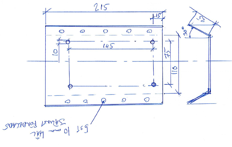

Nu har jag hämtat plåten som jag skall ha under mastfoten från smeden. De gjorde den i 4 mm plåt för det var den plåten som de hade hemma på verkstaden, annars kan man givetvis göra den någon mm tunnare, ner till 2 mm som Maja skriver.
När jag monterade plåten så passade jag på att sätt franska skruvar som var några mm längre än originalskruvarna för att vara på säkra sidan på att få fäste i plywoodskivan.
Jag bifogar också min fina skiss till smeden. All heder åt honom som lyckades fixa plåten utifrån min skiss.Jag har en gammal Proctormast i silver och har tagit måtten från den mastfoten.
Ni måste kontrollmäta mot er egen mastfot och skissen lägges upp UPA. Se skissen som ett underlag att börja med. Alla måtten är i millimeter.
Måttskiss mastfotsbeslag.png (228.63 KiB) Visad 21548 gånger
Någon duktig CAD:are kan kanske renrita den :P

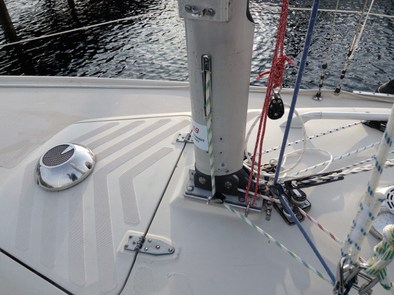

Så här blev det när masten kom på. Det mesta fungerar nu som det skall, möjligen skall jag hitta en annan lösning på cunningham. Det kommer att ge sig under säsongen. Man kan också se den ena av de två slitsarna jag tog upp i masten för storfallet och spinnakerfallet.

Jim skrev: ↑02 apr 2019 11:51 Någon duktig CAD:are kan kanske renrita den :P
Hej Jim, so se din skiss renritad i CAD ut:
https://photos.google.com/photo/AF1QipO ... EaO2hTiyp7
...och det är den färdiga plåten.
https://photos.google.com/photo/AF1QipO ... _8Zy7qqBkT
Vid behov kan ni kontaktar mig via pm.
