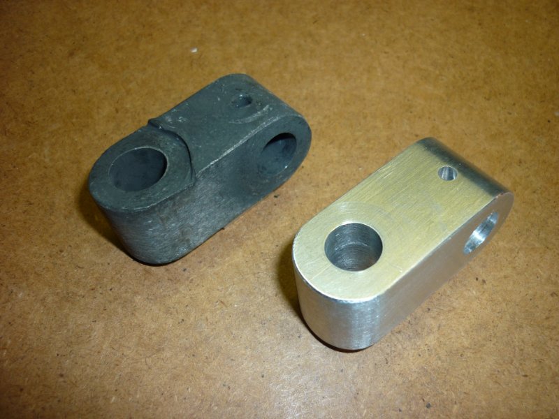

Är det en sådan länk som du saknar.?

Nei, det er delen som beveger seg i sporet på masten jeg mangler. Bildet du sendte er av lenken mellom delen jeg mangler og bommen. Den har jeg festet i bommen.
Har du fått laget til den delen som ser nyest ut? Hvor har i tilfelle fått gjort det?

Ang. frågan om länken som min bild visar, var det i en tidigare Tråd som Nils D hade seglat sönder dennna länkdel varför jag blev nyfiken på vilket skick min länk hade, när det visade att den var ganska sliten och i en gjuten aluminium, då tillverkade jag denna i homogen aluminium.

Snygg bomtoggle! Den har du gjort bra, L-Å!

Det var pent arbeid L-Å! Tror du det er en vanskelig operasjon å tilvirke traveren jeg trenger?
