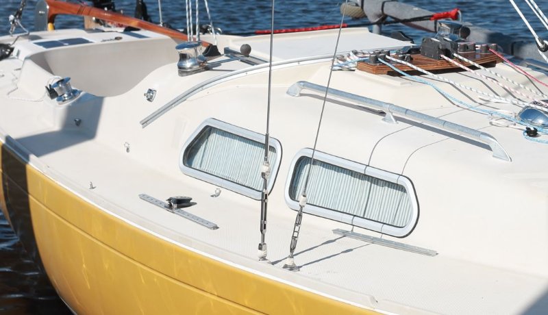

Jag köpte en bättre beg H-Båtsfock förra våren men fick inte nya fockskenan på plats förrän nu under sommaren. Jag monterade skenan så nära ruffen som möjligt i denna höjd och det verkar fungera bra.
Jag använder focken när jag seglar själv och då använder jag de bakre vinscharna. Således behövde jag inte köpa fler travare och skotblock utan flyttar över genuans grejer till fockskenan om focken ska användas.
Jag är mycket nöjd med focken vid ensamsegling. Bättre sikt framåt, busenkla slag och ändå bra fart i grejerna om det bara blåser 5m/s+ eller så.
I och med att seglet är som nytt i skicket funderar jag lite över lattorna som är korta, kanske 30-40cm. Är det någon vits tror ni att få dem förlängda? Jag tänker att formlivslängden lär förbättras och att det kanske kan vara värt investeringen på ett fräscht segel. Seglet kommer bara användas till cruising.
